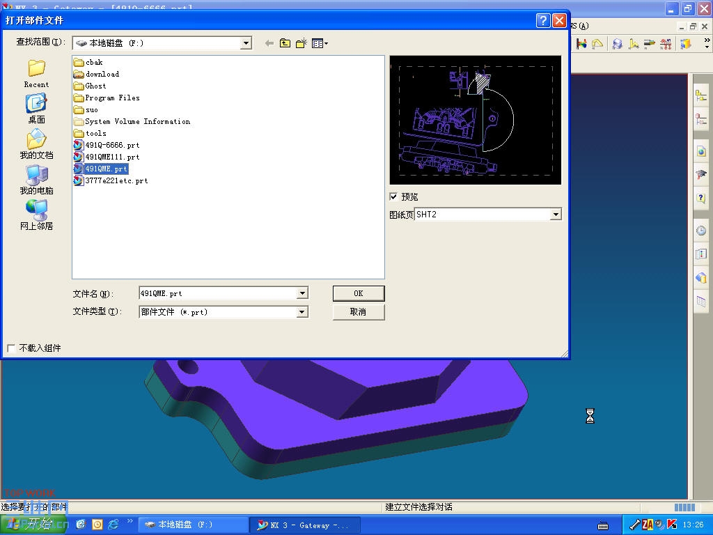

[讨论] 以前用过的文件现在打不开了
发表于 2006-12-4 13:40:28 | 显示全部楼层 |阅读模式 来自: 中国黑龙江佳木斯

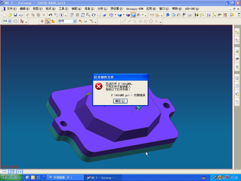

问题截图,以前还能用突然打不开了,请教' D9 W' k' e" t- g' }7 A. e& `: B, y, v

发表于 2006-12-4 14:17:54 | 显示全部楼层 来自: 中国浙江宁波
是许可的问题了,只能把系统日期改到以前,再重起UG
; r' Z% H) y1 `1 b0 @& K) B3 t  e+ w. p+ ?; z, |
或重装许可文件也就行了
发表于 2006-12-4 14:25:40 | 显示全部楼层 来自: 中国重庆
原帖由 kaiwen 于 2006-12-4 14:17 发表
! Z7 i' h% N9 F; ]* b' o是许可的问题了,只能把系统日期改到以前,再重起UG: f& h" L8 @' h% L% C6 e, b
3 E. E8 o/ |+ _4 Q& {
或重装许可文件也就行了
% B$ I/ n" y; K% S) ~
又或者可以尝试更改打不开的那个文件的日期,或者重新安装许可文件
 楼主| 发表于 2006-12-28 15:18:27 | 显示全部楼层 来自: 中国黑龙江佳木斯
更改个许可协议可以了!
) T# x4 ~9 K" `: q我原来的许可15KB2 Z. F& `  g- C0 {$ y2 T
现在的许可30KB( g% I' _2 E7 r& z2 Y
可能里边内容不一样了!8 ~5 t' m" ]2 O
我用的是* C/ [* S, Z5 _3 P  o* E
http://www.3dportal.cn/discuz/viewthread.php?tid=164608&extra=page%3D1

发表于 2006-12-29 21:20:55 | 显示全部楼层 来自: 中国湖北武汉
我现在也出现了这个问题,就重装了一个,可还是打不开以前的文件图,请问各位,我这是怎么回事啊??
