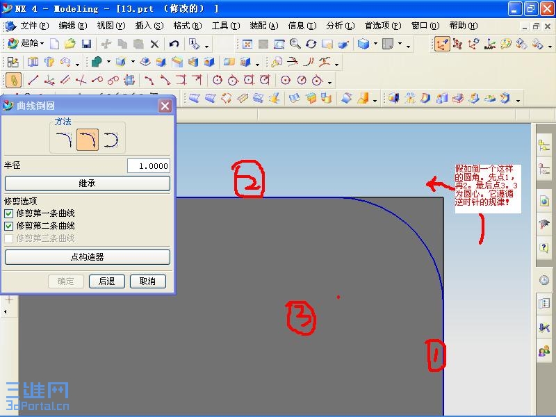

在基本曲线-2曲线倒圆时:选择了2曲线后选择大概的圆心位置时有时很不容易选到想要选的圆角效果,问有没有好方法.
发表于 2006-12-4 15:10:35 | 显示全部楼层 来自: 中国广东珠海
其实这只要你想一下你就明白了,
0 m7 [" Y9 q! Q1 i% c: m你开头所选的两条线是你要裁剪的两条线,然后再要求你给出圆角的圆心。' e, v# v: v* I/ Z' U
你第三次点的地方就是你倒圆角的圆心。- ^/ Q. n. l% o! s  p# d
还有它遵循逆时钟的顺序
