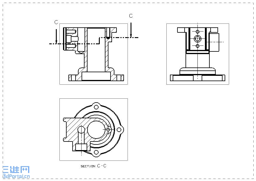

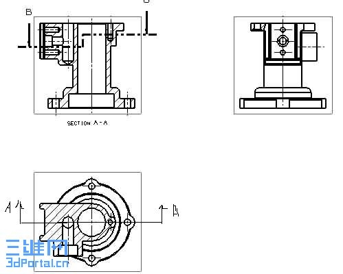

UG2.0中就很容易在已经存在的视图中创建剖视图,4.0我研究了好久阿,看了几本书也没有说清楚。我要得到的效果就是在俯视图做一次剖图,如图片右下角所视。不知道我说明白没有,希望各位大大出手。

. K3 x0 L! Y- J那你就先添加一个主视图,在主视图上向上刨切 试试啊
 楼主| 发表于 2006-12-4 19:06:39 | 显示全部楼层 来自: 中国广东广州
3楼的结果是会重新在生成一个视图阿,还是不能在原有视图生成。

 楼主| 发表于 2006-12-4 19:54:09 | 显示全部楼层 来自: 中国广东广州

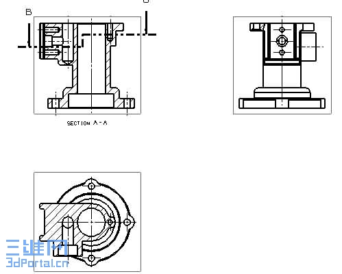

不知道大家明白我的问题没有
我做到这一步的时候(如图1)想在俯视图再做一次剖,剖成如图2所示,但是截面线A-A还在的,这个图2是我其它方法搞成这样的。(UG2.0的做法很简单,直接在菜单里选择剖已存视图)

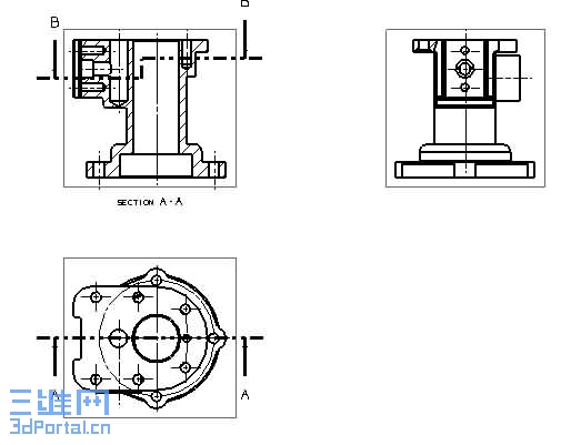

是要求这样的么。

 楼主| 发表于 2006-12-4 22:42:04 | 显示全部楼层 来自: 中国广东广州

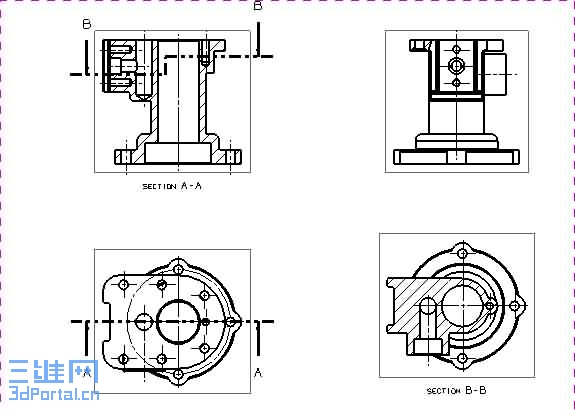

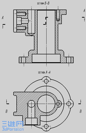

9楼的还不行阿,我之前已经说得很明白了,俯视图还要有主视图的剖面的截面线阿。呵呵,应该像下面那个图一样,这才是我想要的。6 g: V' @1 K1 A  A: ?) Y- g# i

原来是要这样的结果啊。

13楼的老大做出来了,但是没有说在4.0是怎么做的,希望赐教!
