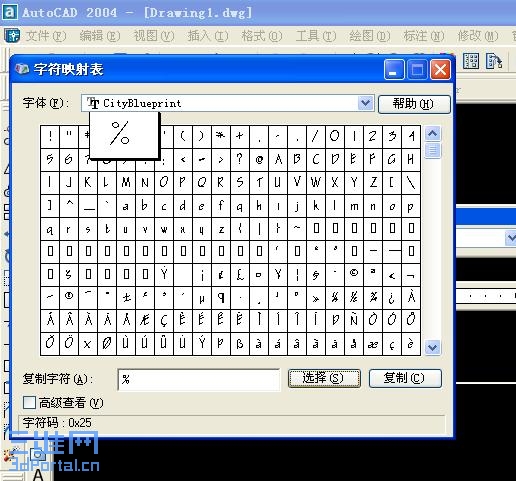

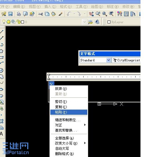

这是我今天在办公室做了一个符号输入方法,这是我第一次做图片,做得不行,还请各位谅解一下。(我的qq是314137471)

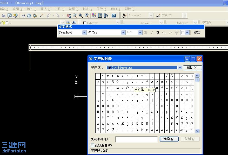

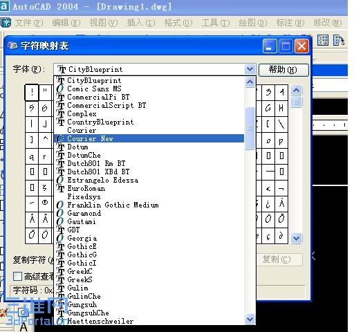

不同的字体其符号也不相同,可按下拉菜单进行选择,如图3所示
拉动滚动条,选择所需要的符号,
拉动滚动条,选择所需要的符号,

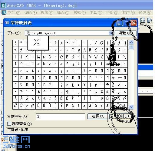

选中后按自制键,然后关闭对话框
选中后按自制键,然后关闭对话框

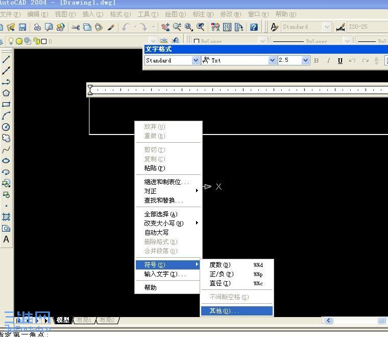

在文本输入框中按右键粘贴即可完成符号的输入了。
此种方法可用在标注时(当然其它的输入法都有这种功能的),
