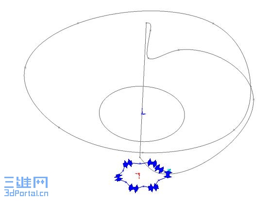

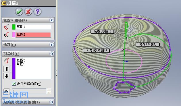

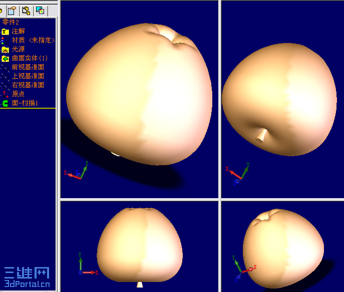

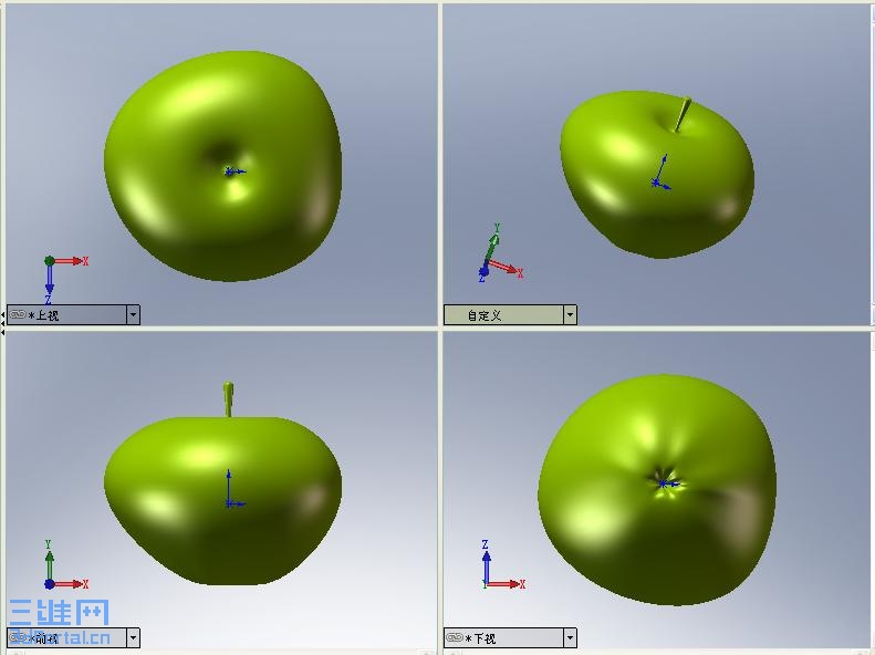

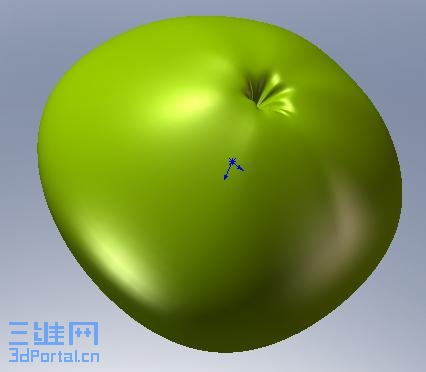

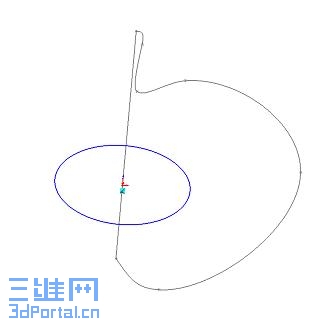

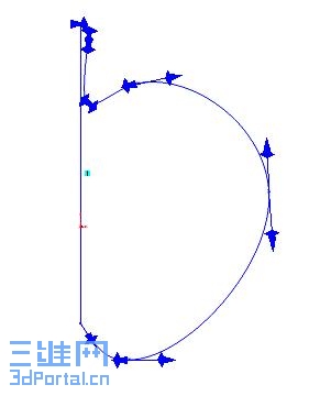

1.画扫描轮廓:
8 ^) G& K6 ?! q3 C4 r9 w; C' D扫描轮廓可以是简单的直线、圆弧、杨条曲线的组合,对于实体扫描通常是闭合曲线,对于面扫描可以是闭合曲线也可以是开环曲线,在本例中采用的是样条曲线:选择前视基准面画草图如图1。
图1
图1
( E0 B) N6 w4 }/ N/ U0 g
# d( c- j2 {/ r# G8 x: d2.画扫描路径,对于本例子来讲,扫描时扫描轮廓只要沿着圆形轮廓就可以达到要求,故选择上视基准面画一个圆,注意这个圆要以原点为圆心。如图2。
图2
图2
4 K6 `# {0 U1 C# T: @8 B" G/ t: C1 i
: |/ m5 V7 F4 N# j7 O* c/ {- n3.画引导线,这是最关键的部分,因为它将直接影响最后扫描的结果。如图3。
图3
图3
5 @; r+ w3 ?) f
2 S: W6 y+ b( ]/ Z
4.最后就是扫描了,扫描选项如图4等。

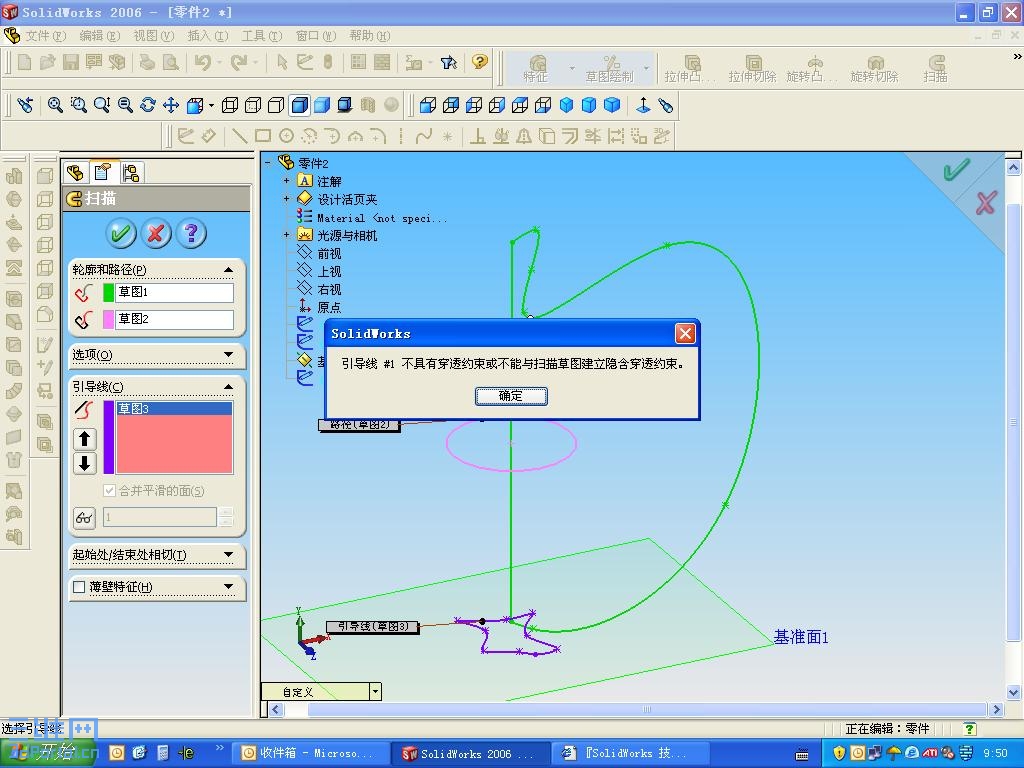

发表于 2006-12-15 16:57:31 | 显示全部楼层 来自: 中国江苏苏州
请教
不行呀,为什么我不能扫描成功呀

发表于 2006-12-16 15:03:39 | 显示全部楼层 来自: 中国湖南邵阳
原帖由 cathy-zhang 于 2006-12-16 11:19 发表
% }' y4 }" W) }& [! b3 _! R ;) 不行呀,扫描不出来呀
! p8 a, K& D5 r
下部引导线应与扫描截面线穿透。请把步骤看明白。
