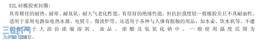

前段时间,领导受一个推销商的蛊惑,买了一批硅橡胶条做O型圈,用了之后感觉不好,很容易就被冲坏,比普通O型圈差多了,查了下资料,说硅橡胶不具耐油性且强度差(附件),请教各位同行,是这样的吗?

楼主的截图介绍已经很清楚了,硅橡胶材料可以做O型圈,但不适用于液压系统。常用的丁腈橡胶,要求高的用氟橡胶。如果设计够细致的话,还要提出硬度要求。

各种材料有不同的特点,普通硅橡胶是不耐油的.可使用耐油的配方,称耐油硅橡胶.要求更高用氟硅橡胶.过会我传几篇关于耐油硅橡胶的PDF文章,您参阅一下.另下次对不了解的材料.先挂片试一下.再定!( B" J# X3 w. ?  Y9 `# m7 W

楼上:他不是问这问题,另现有一种办法,可解决顶上的问题。用氟碳树脂浸一下,耐油、耐磨性能会大幅度提高,可试一下。
