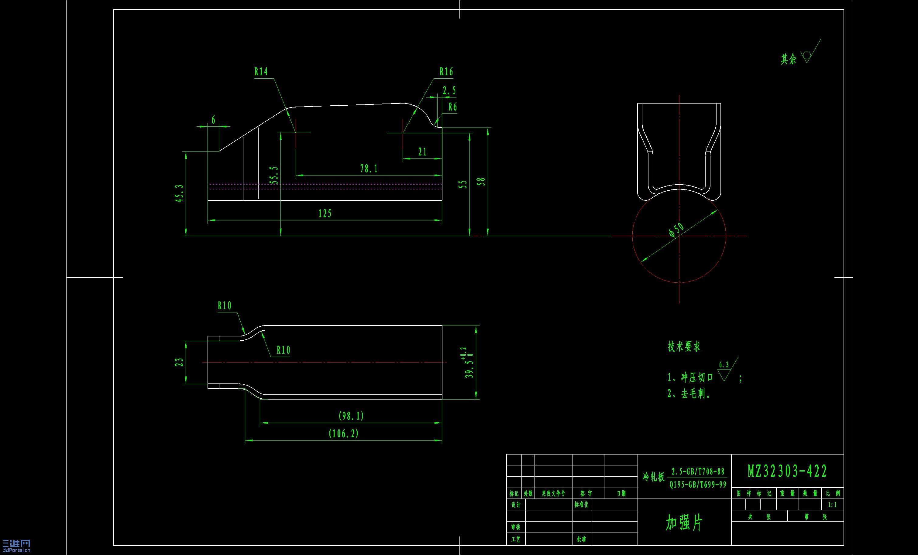

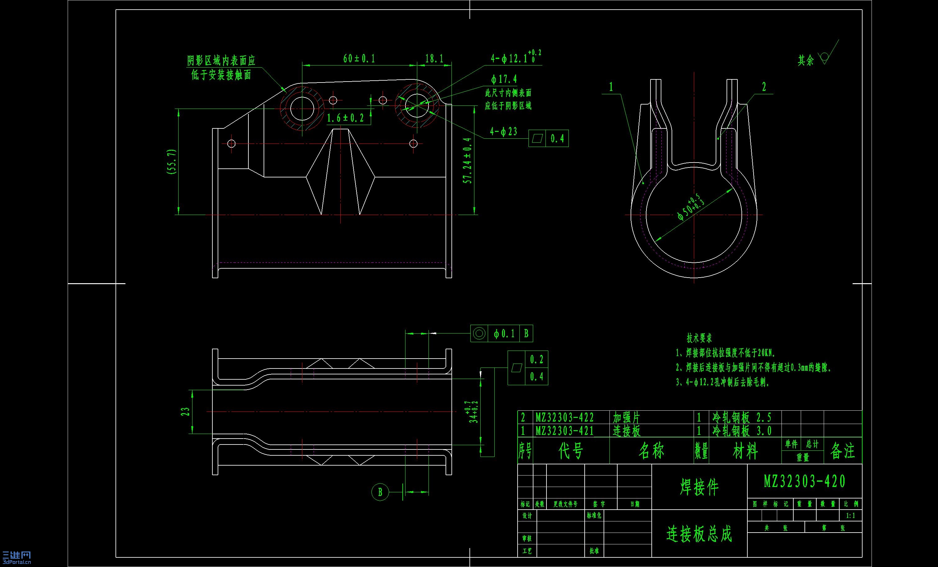

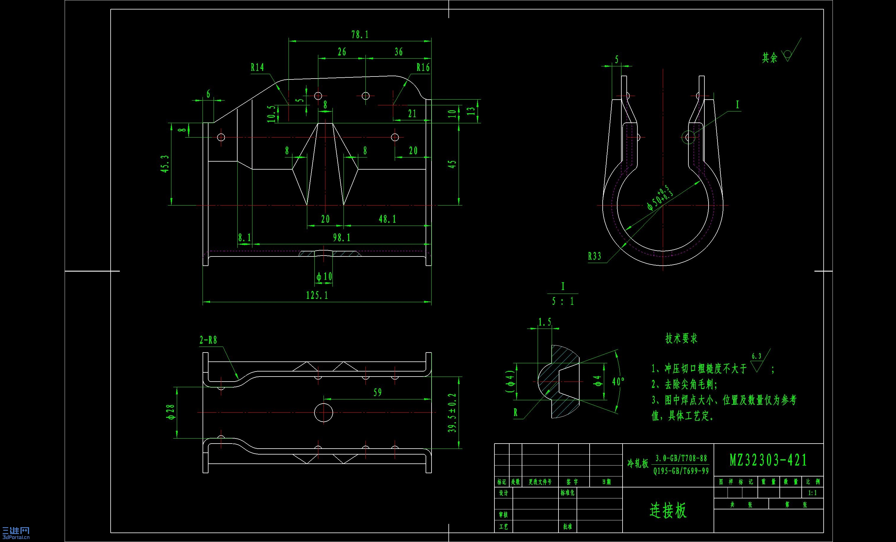

本人利用业余时间学习SW(学习也没多长时间)  画到板材冲压件时 就卡到这里了 不会画 & P3 J1 X( j, _
不知道是用“ 板筋” 还是用 “曲面 ”还是用“实体抽壳” 做
% A4 ?( X+ _% O. c
0 ^; ~, c+ }7 L: c+ q

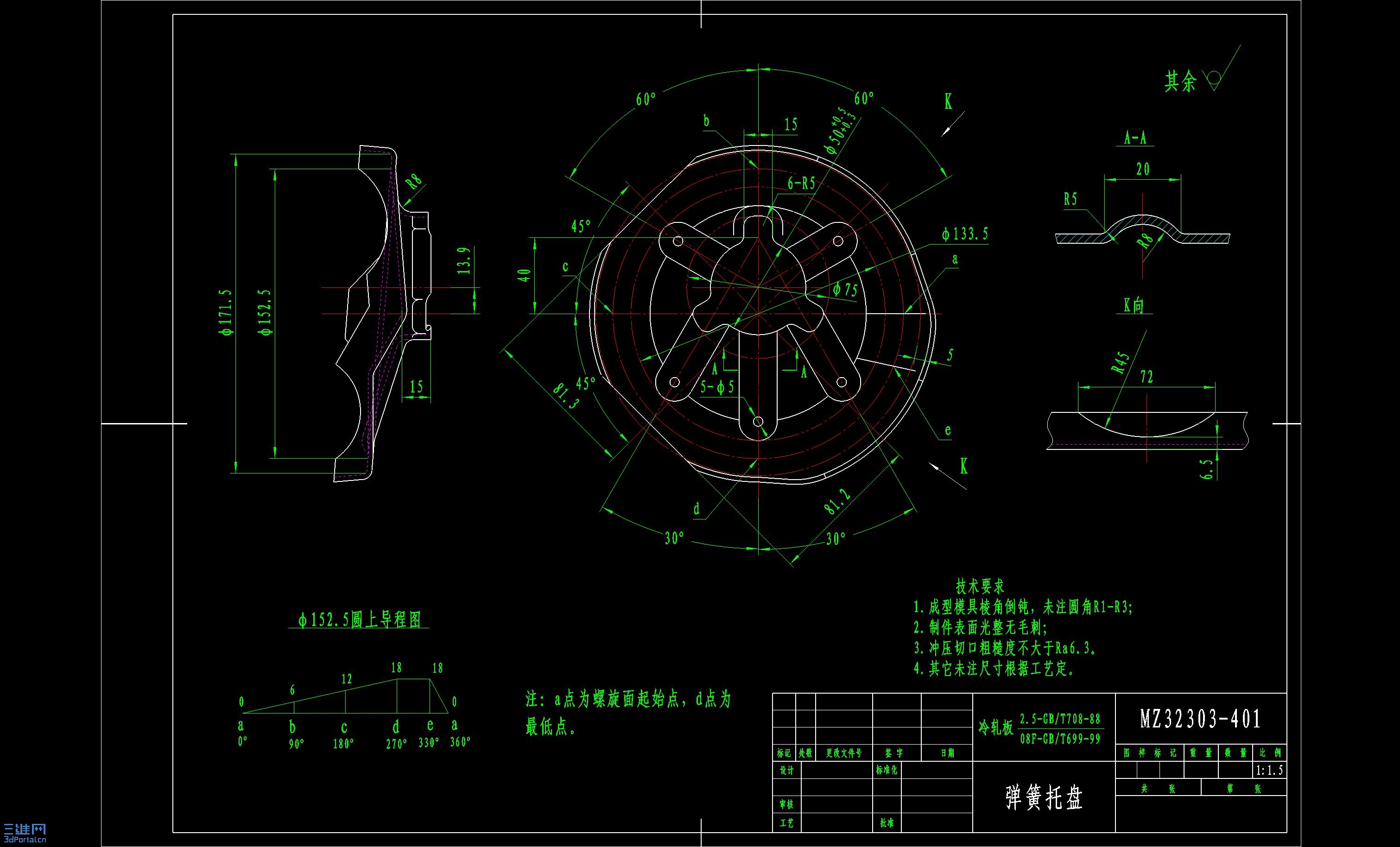

用CAXA画的二维图是这样的
+ ]  d# H# @; L/ r3 C2 H
. V/ |6 B2 m9 f0 H' ^. l* O 马自达323BJ前连接板j.JPG
' r% P) a* j/ p  M. W 马自达323BJ前加强片j.JPG

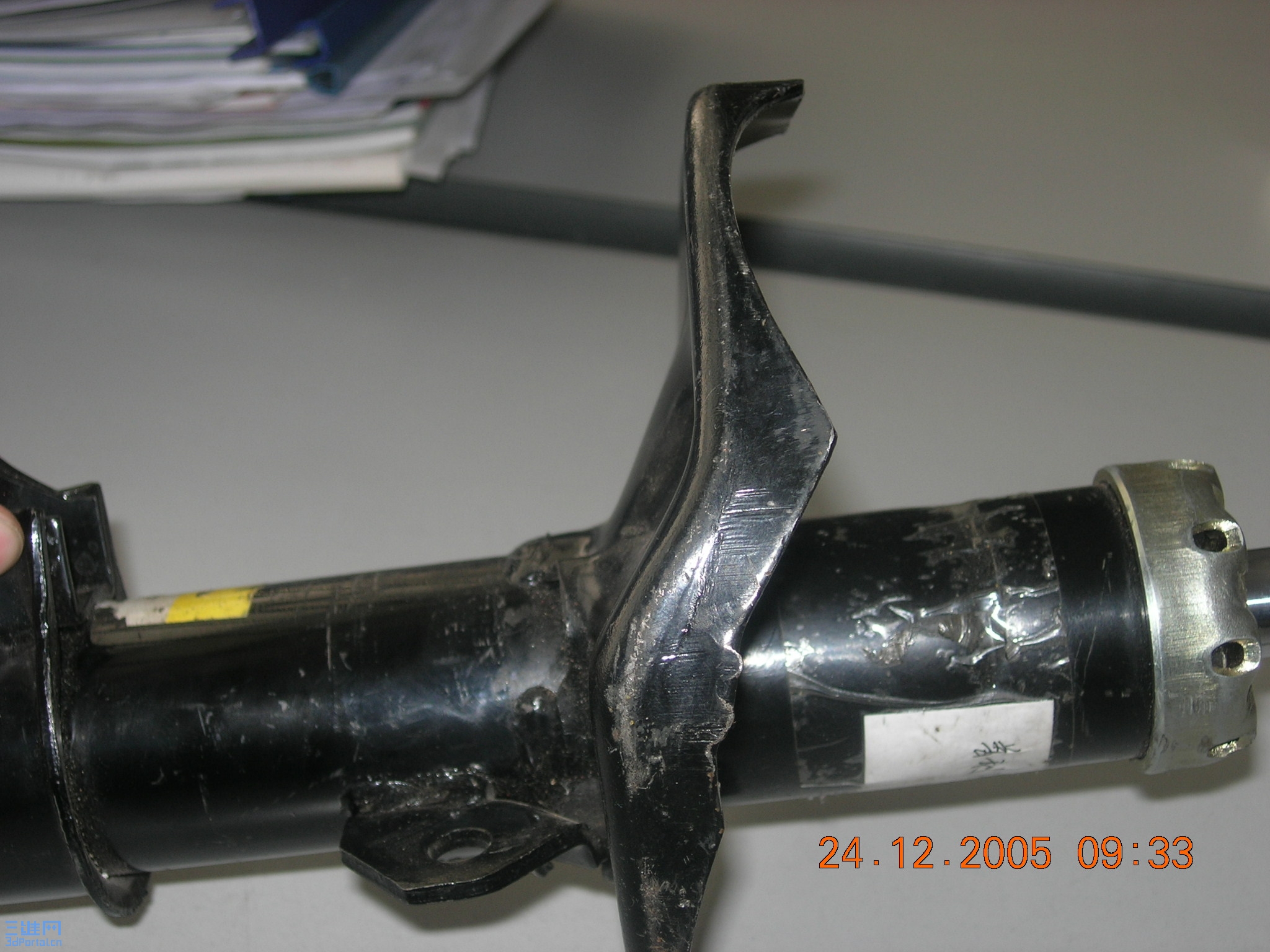

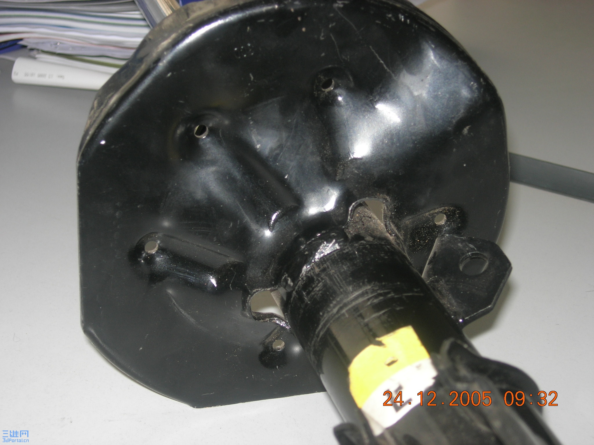

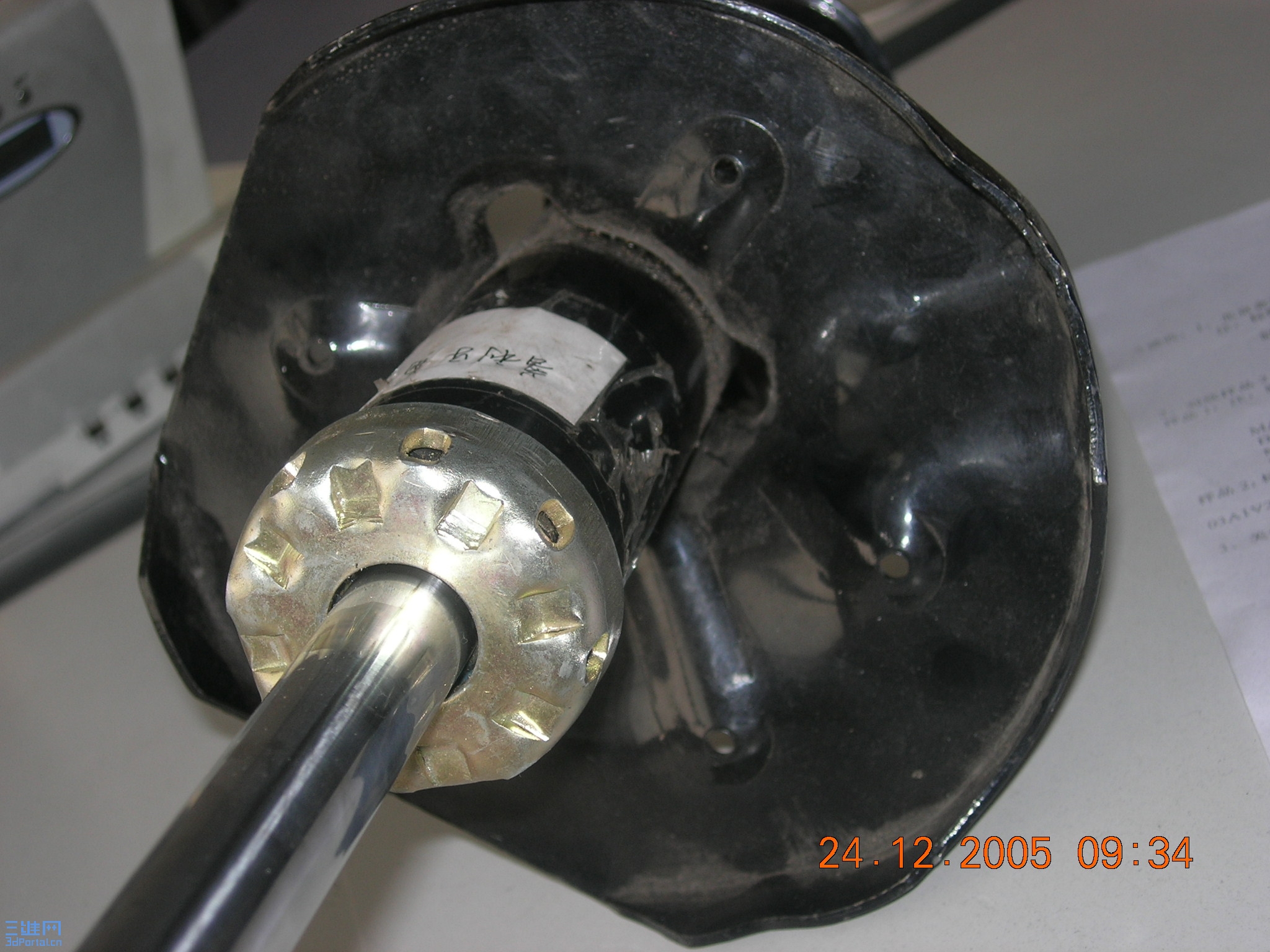

0 z7 _8 ~- V/ a/ E实物照片是这样的8 R/ {. a4 ~% {* q6 ?7 D/ \/ n
9 p7 `9 [8 N. P6 ?8 j3 Q  J$ B& | DSCN2055.JPG 9 x+ M" i) ~' V- q0 g. r
* ^" |3 C7 o) e$ |) N& J$ T0 f DSCN2058.JPG % V1 C+ N7 y/ M. z4 w4 U

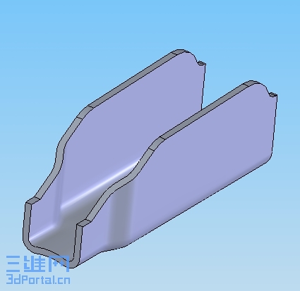

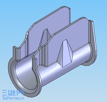

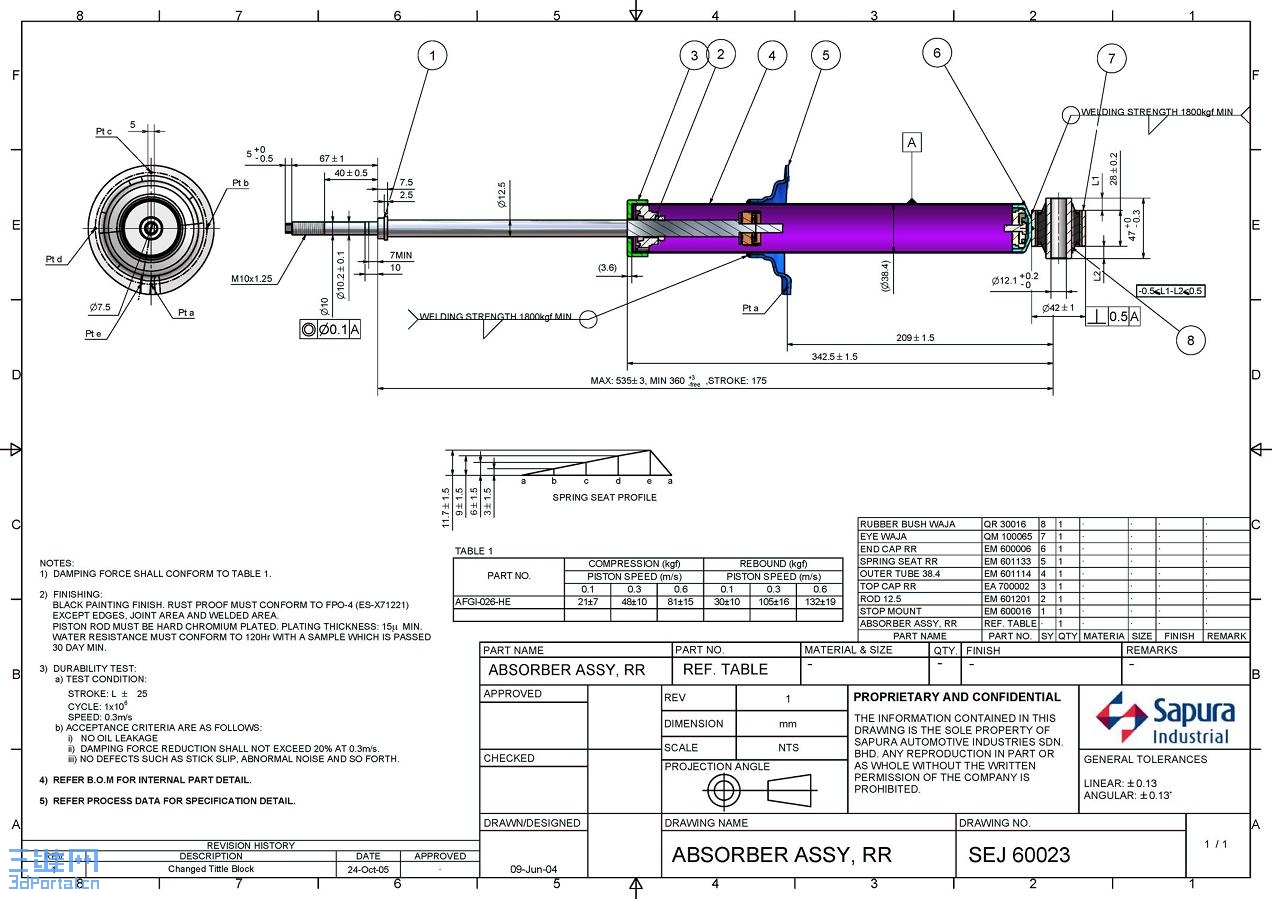

0 o9 H$ ^3 Q& d/ X5 M: q3 _3 `外图客户用三维软件画的图是这样的$ f$ i1 Z  x/ X( b) A4 M7 P
KANCIL FR.JPG 1 f) {7 |9 x* C3 |
6 O; u: c, ^1 J* Y. n; d! M WAJA 1.6 RR.JPG

 楼主| 发表于 2006-12-5 18:30:43 | 显示全部楼层 来自: 中国黑龙江哈尔滨
外国客户只发给我 JPG 格式的图片 没有给我原文件  画不出来很是苦脑, a% w" o, g$ u. q  V; x3 G
( P! Z3 O1 ?7 o/ q我发的外国客户用三维软件画的图 是别的产品的图(只为说明画出后大概样子)
2 ?" e" K8 [: ^" l* q* f: a. k- l1 t& E* i) M3 C
我要做的是 马自达323的弹簧托盘 和连接板总成(请参照 “用CAXA画的二维图”和“实物照片”). Y0 h- M) x! [0 P* ^( Z% P
9 y: S' j* j0 z) W7 R! e6 Q3 E[ 本帖最后由 任生 于 2006-12-5 18:47 编辑 ]

发表于 2006-12-11 18:46:50 | 显示全部楼层 来自: 中国浙江台州
根据楼主的图片以及相关图片做得两个文件,楼主可以下载看看。
' G% Z( Q0 W& o8 ?9 c+ iSW2006格式,大体上跟图纸差不多。为了方便我只做了少部分。' d$ `. z* F( l7 w9 N
复杂的零件,都要经过“拆、破、补”这三个步骤,就看你怎么去应用。
. m" `5 z* H" j: O; ]+ `0 C# P我呢也不是什么高手,做得也不怎么样,希望能给楼主一点启发。

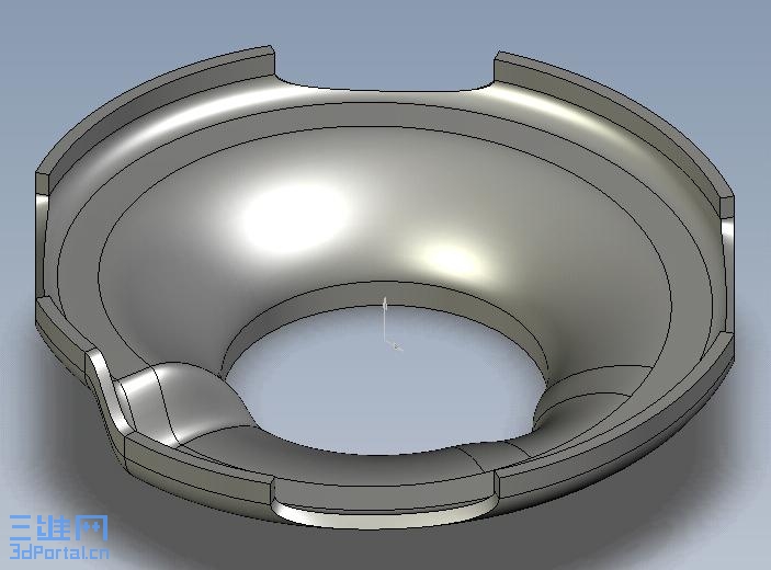

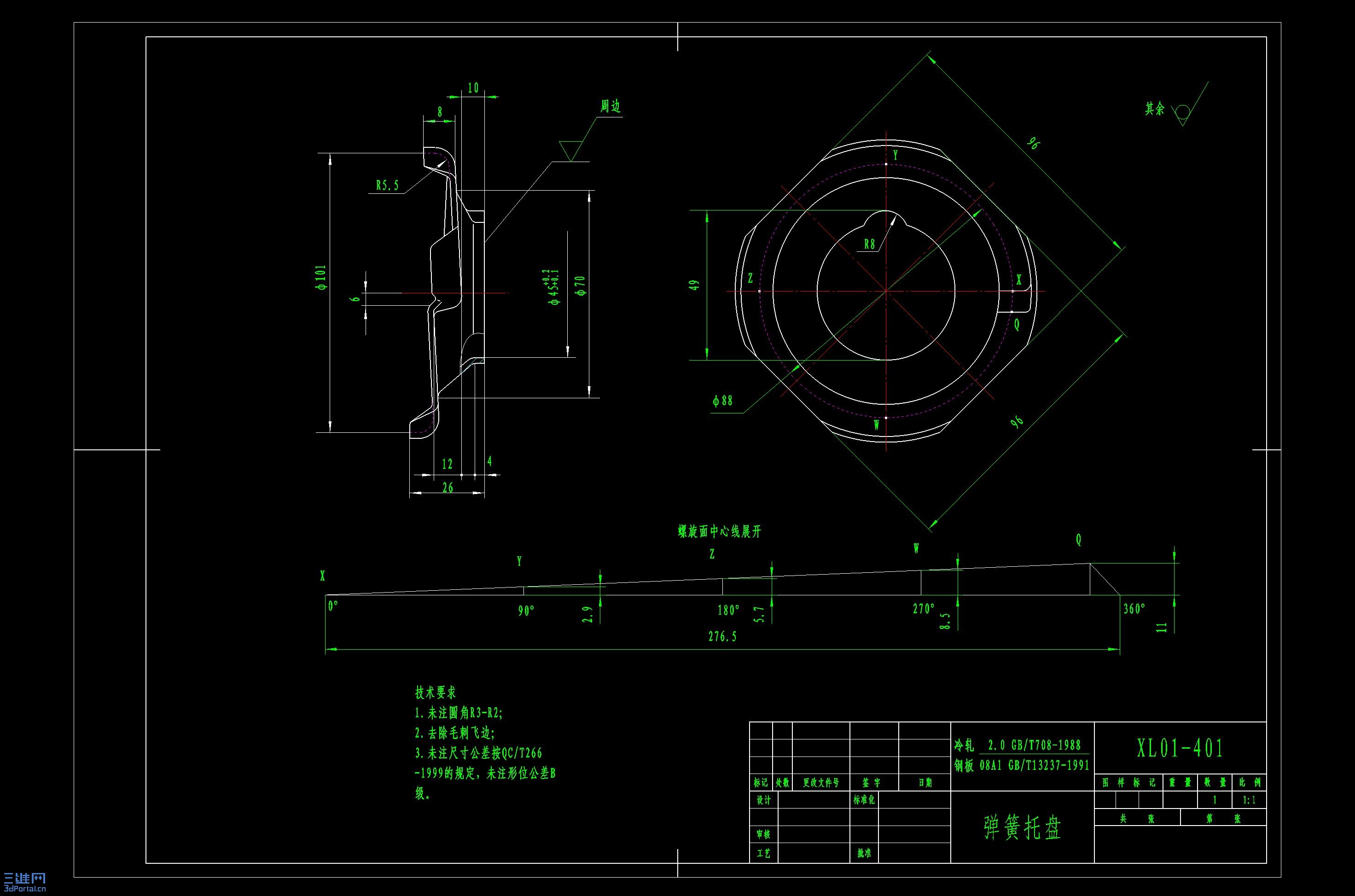

 楼主| 发表于 2006-12-14 09:37:06 | 显示全部楼层 来自: 中国黑龙江哈尔滨
我画的不是 马自达的弹簧托盘  ! W2 [7 \4 H/ o4 ?
, _" f( S% l3 E我画的是夏利汽车的弹簧托盘( U% f) R* @5 q$ W5 d
1 X3 O& V2 h5 f% d* _2 v6 d
画的不好,尺寸也不是太准,我感觉我画的步骤太麻烦了 ,大家批批 ,能不能省点步骤,画到后来 用加厚命令不成功是为什么??? 如果要做加强筋 在哪一步做那?????: j3 z; p. T" D6 z

原文件(SW2007画的)5 Y; F8 f: n2 w4 s- B2 ~
弹簧托盘.rar (1003.93 KB, 下载次数: 104)
