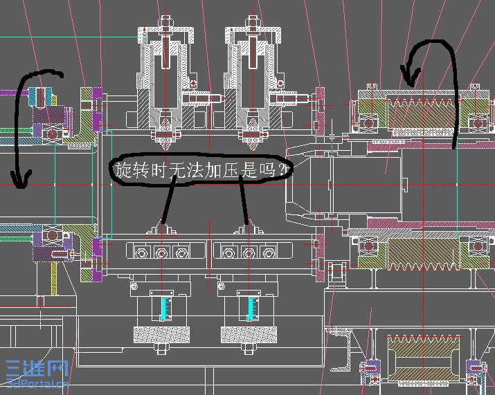

这是我改进的一台国外设备的装配图纸,由于时间太紧,加上水平有限,零件的材料,装配关系和其他一些东西有很多不正确地方,存在较多错误.专家若有时间请指正,谢谢.
. e4 x/ r  [; S3 f9 M$ r. z$ P7 R6 F     功能,主要用与高压电缆铝护的滚波纹,就是把一跟光滑表面的铝管滚成波浪形.0 o' t( ]5 D& M" V# i
下面是图纸

太复杂了。不知道对不对:
% `( c$ l& L$ e% P3 p' b" I0 W1、螺栓装配。1 E/ m- V/ |# M6 P* ?+ H. e
2、9、10指向什么。! k8 ?4 z2 l( I( [! Z. m
3、键9、10、50、35的剖面线?0 U# Z2 j2 e6 X$ A4 w
4、46处的虚线不知是什么意思?
) m# U2 M/ q1 t5、18上的垫片不用剖吧,18我看起来像个螺栓,上方的孔呢?3 P3 N- B# \# `# J; r
6、刻度盘附近是螺钉吗?45度方向画。
  `' f5 Z, p% s; i/ b, Q8 ~9 ^7、轴承53,要密封吗?

旋转时滚轮无法加压是吗?如果是,可行否?可加压请告知,(从图中看不出滚道是螺旋形)。& L" J2 \! ~3 l: O

好大的工程!有时间好好看一下,暂时发现几个问题:13的螺纹处剖面未到实线(不只一处);18从图中看螺纹外径要大于螺纹孔;有几处螺纹连接的地方,内螺纹倒角线还留着;33旁边的螺纹孔没有钻孔尺寸,如何加工?( O  M0 P9 T+ z- w7 Y
有时间再看。

回复3#,是滾螺旋的,加壓是沒問題.我畫個工作滾壓前后的圖紙可能比較清楚了' p- [- Q. \- U/ l

制图方面的问题# t9 u& [' k% x0 g
1.键在沿纵切开是不划抛面线,另外抛面线线形不对3 a! h- K( D0 v( \7 D
2 .轴承画法不对9 S( A+ y, C5 k7 \* F# C
装配问题
+ Q9 x9 |; R% O- l; ?% e5440螺钉能否拆下来?3 K8 ?6 q- ~* W
旋压得小滚轮轴为什么是阶梯轴与支架连接。这样支架的孔不好加工,请考虑。
Ryo.Zhang + 5 应助
