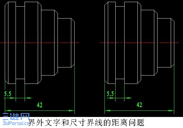

6 y. x  Y1 R4 A/ _       2,界外文字和尺寸界线的距离问题:似乎那个5.5的尺寸能自由移动就好了,可以象右边那样。当然这个问题可以通过“标注编辑”的“文字位置”来解决,不过这样毕竟很麻烦,而且标注风格一变动就完蛋。

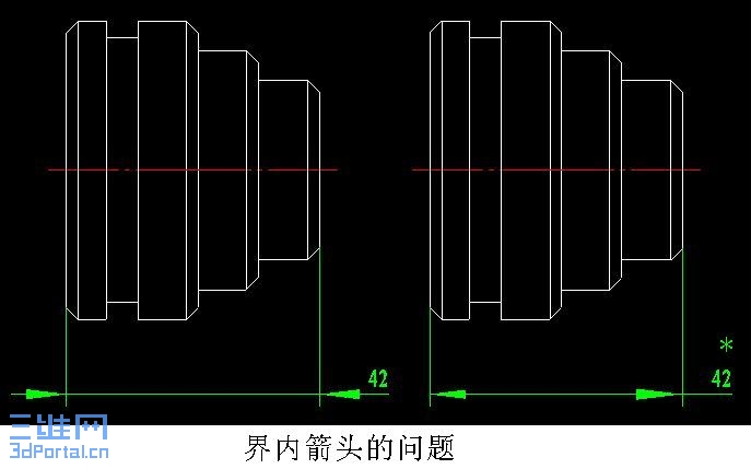

7 @7 m2 }& B, m  L  W- `       3,界内箭头的问题:不知道然后把箭头标在界内而把文字标在界外,象图中标*号的那样。

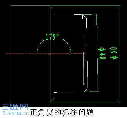

# b( d  J+ H2 l, \7 o; n       4,正角度的标注问题:就仅仅因为轴50和40的中心线有一个小小的角度,CAXA就固执地把文字反向标注,似乎既不美观也不符合标准。* {7 n4 h; J) S

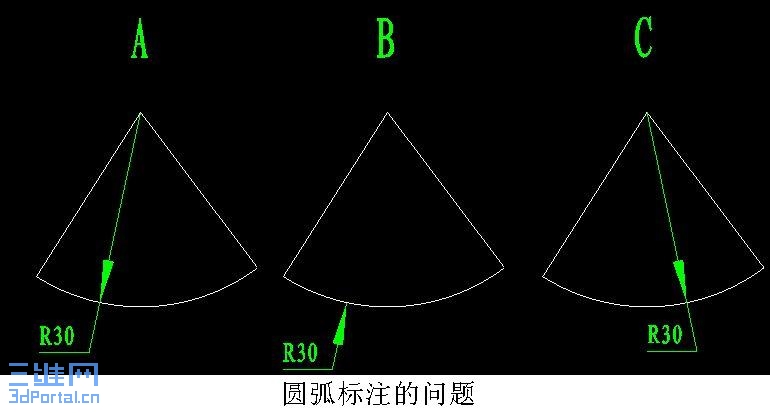

       5,关于圆弧标注见图:CAXA电子图板好像对圆弧的默认标注的方式是A,不知道然后才能标注B,C的形式。

2的问题似乎现在无法解决% _& Z5 W( s9 P( D: |1 V$ `
3的问题在2007中标注时可以通过设置箭头反向解决。) x" o' t: b) p! K1 i; w7 J7 G
4的问题在我这里不存在。(2007)
3 U/ m/ O5 `9 C4 }0 [& d3 e% ^2 V+ s5的问题似乎在标注说成也没办法,B只能用引出说明标注,C只能标注完后再编辑。

3的问题;我也用2007,但是不知道箭头反向在哪里设置,请教了!!! b- c6 `, }8 f3 \8 G
     4的问题,我也是用2007的(当然是D版),早上我也重新验证了一次,问题依然存在。当然,如果这个夹角是向下的话,也就是说图中的角度的181度的话就不存在了。
7 q" I5 v4 T7 F5 V/ f4 |     5的问题中的B好像以前版本中有个“界外尺寸线”的选项可以解决,不知道后来为什么取消了。
