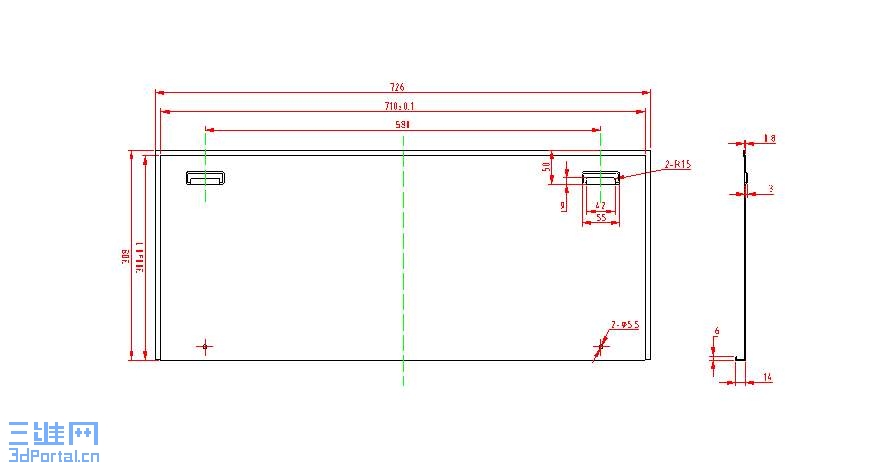

请大家帮帮忙,这个就是四周压下一个毫米,再折弯,solidworks好象画不起来
平面图
平面图
发表于 2006-12-6 22:22:54 | 显示全部楼层 来自: 中国北京
可以画出来的!!!!!!!!使用成型工具进行绘制!!!!!!!!!!!!!
 楼主| 发表于 2006-12-7 08:16:48 | 显示全部楼层 来自: 中国浙江绍兴
不行的,它还有折弯,要考虑展开
发表于 2006-12-7 12:55:02 | 显示全部楼层 来自: 中国江苏苏州
lz能不能把全部的图纸发上来
发表于 2006-12-7 13:13:15 | 显示全部楼层 来自: 中国广东深圳
可以画的

 楼主| 发表于 2006-12-7 16:01:23 | 显示全部楼层 来自: 中国浙江绍兴
原件
还有一个图我也不会画,请大家帮忙解决.在这里先谢谢了.总感觉solidworks画钣金不大顺手

发表于 2007-3-1 20:17:56 | 显示全部楼层 来自: 中国上海
lz对这样钣金件 你最好用CAD画。反正扣系数一样的。
发表于 2007-3-1 21:17:56 | 显示全部楼层 来自: 中国上海
你这工件是用段差模做的吧??图能画的~!!!你可以吧内R改成0.01(忽略不计,内R只关系到拼角衔接问题,和展开无关系所以改到最小,展开后照样会扣系数),其他几条边同样道理做衔接法兰~~
