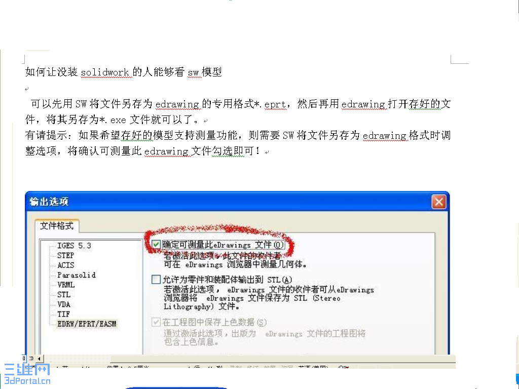

如何让没装SW的人看SW模型,与你共享!

不过这种方法好像只对零件适合,对装配体就不可以了
