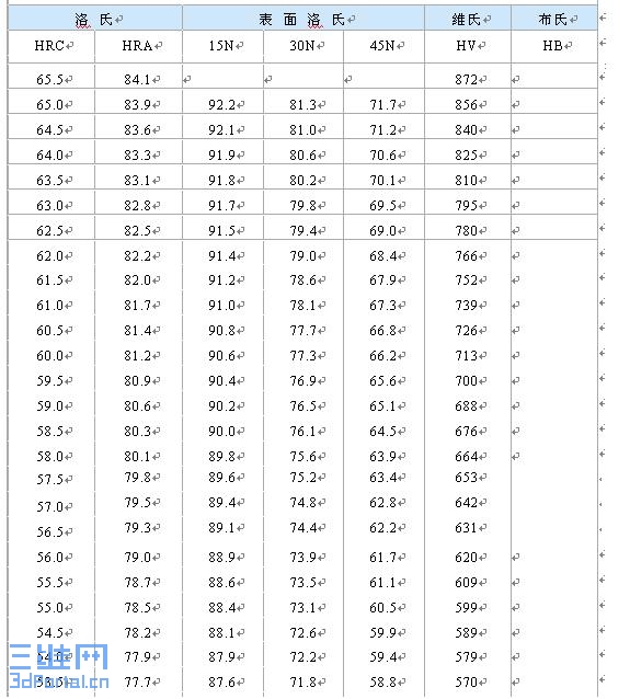

我收到的图纸上的要求是要达到89~92HRC 15N,不知道转换下来是不是在58~62HRC上,我做来做去也就88~89HRC 15N左右$ B0 B5 y, _: |7 K- ]) P

89~92HRC 15N,转换下来应该在56.5~64.5HRC,应该检查一下渗层深度、冷却情况和硬度检测的准确性,如测量准确,则偏软。

应该是用表面洛氏硬度计测量,我厂淬水后硬度不均匀高的在50-55HRC,低的只有40-44HRC。可能要淬盐水才能达到要求,但变形大。
