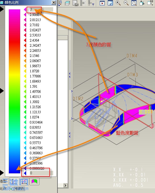

求助各位大侠。在分模的过程中如何用“拔模检测”检查产品是否存在倒扣?且如何区分各种颜色的意义。. X. `7 G) j, A& D

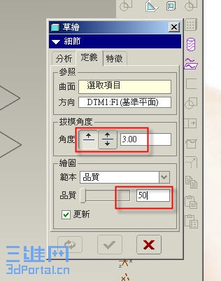

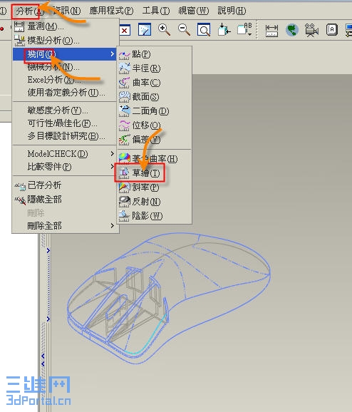

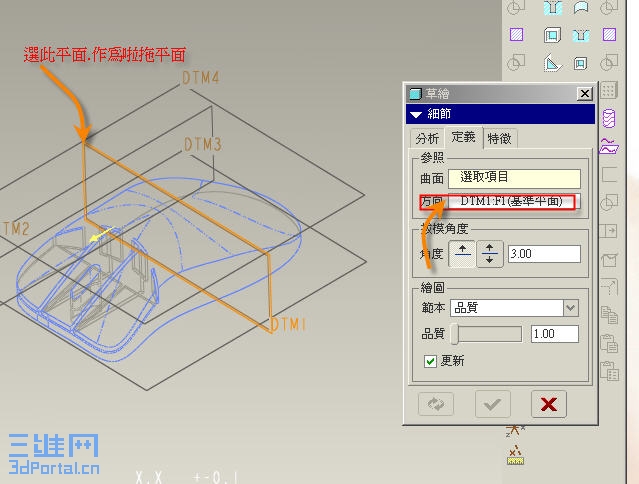

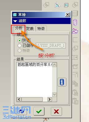

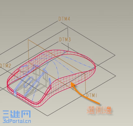

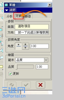

发表于 2006-12-7 10:48:11 | 显示全部楼层 来自: 中国台湾
分析菜單裡...選'草繪選項....  Y% {7 Q0 c( R0 t4 q
1 {( U5 r3 x" w; i. }
看顏色之不同.對照左側度數區分度數

我的方法麻烦,应用程序/模具.铸造             分析/模具分析/类型(拔模检测)/
