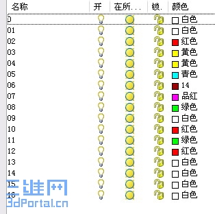

请大家对国家标准中 CAD的图层设置和颜色看法,我公司的CAD图层和颜色是按照国家标准定的  一片红  难看死了 强烈地抗议国家标准图层的颜色!

颜色的设置不一定就得按标准来吧,打印的图一般都是黑白,又不会打彩色,根据自己的爱好来设置颜色嘛

: j2 [! r! e$ L7 ]" i在电脑上图层的颜色主要也是来分清各种线型的类型,有利于读图的方便性.. s6 _" b8 K2 s1 o$ Q) F6 f
  y! [! m; f0 c
所以还是看起来习惯就好.
发表于 2006-12-7 20:24:35 | 显示全部楼层 来自: 中国四川成都
对啊,在我们公司,除了粗实线用红色外,细实线,虚线,点化线,双点化线用除了红色以外的别的颜色都可以的,因为打印的时候只是黑白的,按颜色确定线宽的,红色是粗实线就ok了

标准是为方便而制定的,如果大家都觉得红色难看,建议你公司将该标准更改,重新选个颜色作为企业内部标准,我个人习惯将白色作为轮廓线层,整个图形轮廓线最明显,当然这不必千篇一律的,但公司有了标准就得按标准来,更于管理啊,图层的设置也一样。
