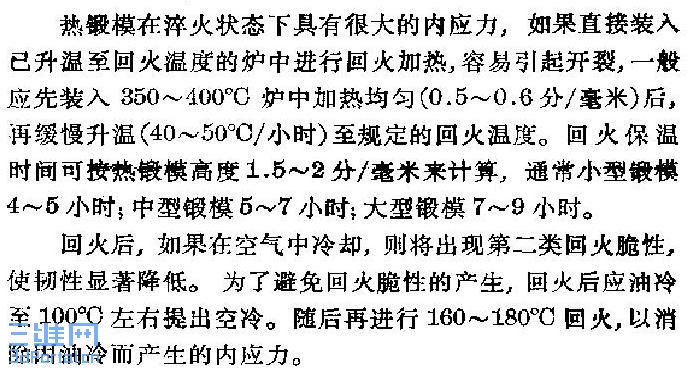

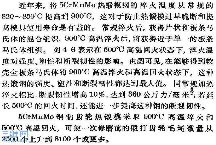

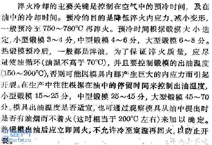

发表于 2006-12-9 20:00:30 | 显示全部楼层 来自: 中国河北唐山
5CrMnMo热处理工艺中的注意事项
参与人数 1三维币 +10 收起 理由
痛快大哥 + 10 积极应助奖励

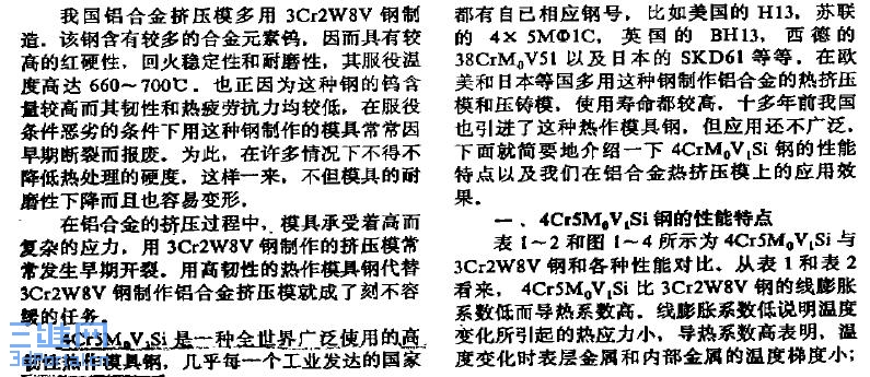

 楼主| 发表于 2006-12-11 15:17:30 | 显示全部楼层 来自: 中国山东潍坊
谢谢冷太阳大哥的细致解答,我还想请教一下,5CrMnMo可不可以用作铝型材挤压模用钢。

发表于 2006-12-13 22:44:17 | 显示全部楼层 来自: 中国河北唐山
5CrMnMo用作铝型材挤压模不合适。见下面一段资料:
