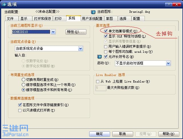

CAD打开的窗口问题,有谁能解决啊?# ~; N; q* W& }% E5 Q- S0 n' w
就是每次双击一个CAD文件他就多一个窗口,但是我从CAD里面文件-打开再选一个DWG文件的时候它就不会跳出新的窗口来.这是怎么回事啊?

不知你用的什么版本?. u5 d* O7 @! ~& j* p
如果是2005以后的版本可将变量taskbar的值设置为0。

发表于 2006-12-7 20:52:31 | 显示全部楼层 来自: 中国江苏无锡
其实你可以先新建一个文件,再在新文件中打开啊。我想这不是软件问题,软件默认替换打开。
发表于 2006-12-9 10:59:58 | 显示全部楼层 来自: 中国浙江宁波
用这个方法试试看!
发表于 2006-12-9 13:16:20 | 显示全部楼层 来自: 中国上海
试了一下,楼上的为正解!
发表于 2007-4-23 16:01:38 | 显示全部楼层 来自: 中国江苏苏州
我也出现了这个问题,终于找到解决方案了,6楼的方法完全正确,在此表示感谢.
发表于 2007-4-23 18:46:30 | 显示全部楼层 来自: 中国北京
谢谢6楼 终于解决了
