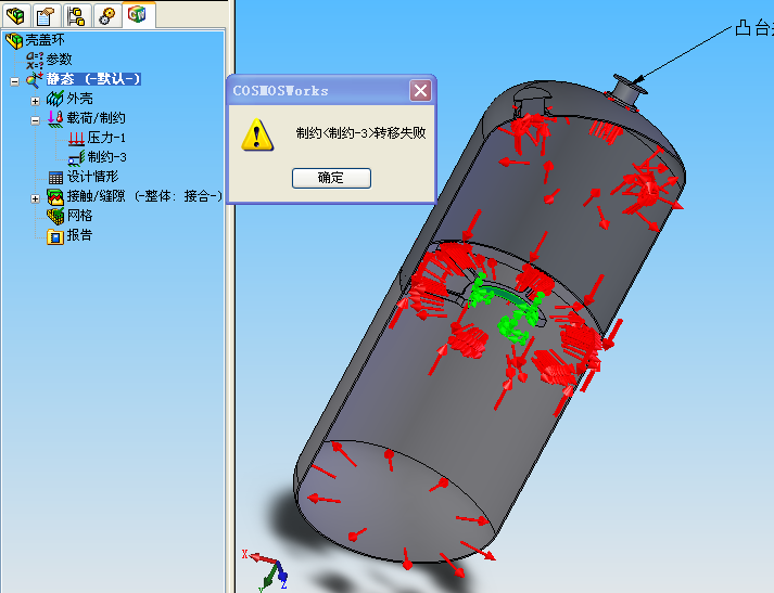

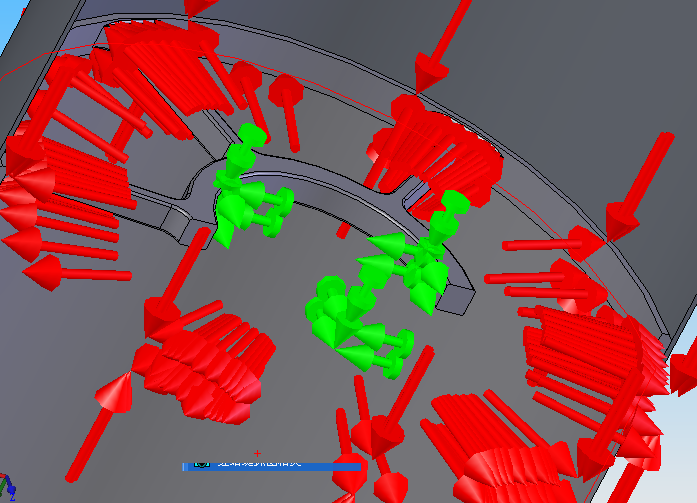

我在做压力容器内压力分析时,无论是可单元网格还是实体网格总是出现制约转移失败而导致分析失败的情况,不知是什么愿因!请大侠指教!!!

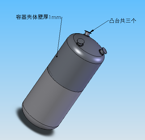

这是要分析的压力容器
产品
产品
 楼主| 发表于 2006-12-8 23:26:25 | 显示全部楼层 来自: 中国天津

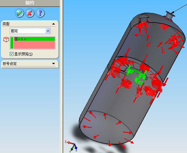

2
施加制约,绿色为制约
 楼主| 发表于 2006-12-8 23:31:12 | 显示全部楼层 来自: 中国天津
3制约放大
容器腰部为一环,将容器焊好,内环施加制约为固定

出现问题1
首先出现制约转移失败

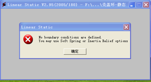

 楼主| 发表于 2006-12-8 23:37:40 | 显示全部楼层 来自: 中国天津
问题2
再就是说边界条件有问题了
 楼主| 发表于 2006-12-8 23:39:46 | 显示全部楼层 来自: 中国天津
出现问题3
最后静态分析失败。几个图作了半剖,用来看清楚里面的载荷和约束
发表于 2006-12-10 15:26:12 | 显示全部楼层 来自: 中国黑龙江大庆
为什么要在内环设置为制约呢?

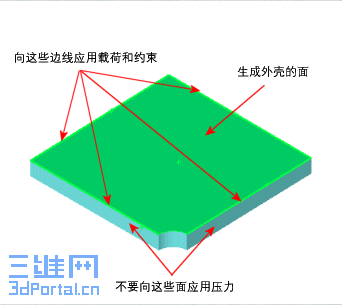

要看一下你的壳单元是怎么定义的9 ^! f& s& G) e* H5 ]& f
    向生成外壳时所使用的曲面(或实体面)的边线和顶点应用载荷和约束。
  • 向外壳边线应用压力时,压力是按每单位面积指定的。程序在内部使用外壳的厚度。对边线应用的等效力等于压力值与边线长度及外壳厚度的乘积。

发表于 2007-1-7 13:42:47 | 显示全部楼层 来自: 中国天津
应该是首先选择研究,再设定约束和荷载。就不会出现约束转移失败了。
发表于 2007-1-7 20:15:19 | 显示全部楼层 来自: 中国江苏南京
原帖由 zhbb171 于 2006-12-8 23:37 发表
2 `$ B* c3 W+ ~; {4 V# I" t8 _再就是说边界条件有问题了
. ?. R, w1 u1 {5 I; L2 E+ ^- F- b) D4 A4 M3 k
刚体位移没有消除就会导致边界条件有问题,添加的约束条件一定要将分析的物体的刚体位移限制住
发表于 2007-1-23 17:14:58 | 显示全部楼层 来自: LAN
我認為出現這種錯誤對話框有兩種情況中;! Y( ~$ @8 ]$ X5 a. N  I
一是出現剛體移動了,即沒有固定約束
, M- b/ ~) k8 @6 D二是載荷力互相抵消,最後沒有力加在物體上。
 楼主| 发表于 2007-1-27 00:31:27 | 显示全部楼层 来自: 中国天津
凸台施加的就是固定约束啊,载荷为内压不会抵消的
