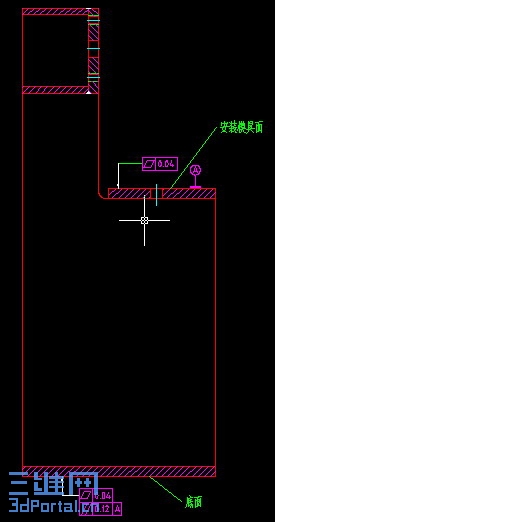

各位大大:9 P2 Q! B+ U, C2 N
  附图是一种C型机架的焊接图7 c6 M9 {9 @' H1 W3 {
  请问附图中的基准选择对不对
/ Y) Q8 Z4 G' C1 _9 }( @0 c  还是该选择底面为基准?

我觉得底面比较好点吧

看了你的图,底面精度也蛮高的,所以我也觉得底面比较好,加工的时候好控制公差,安装的时候也便于控制装配尺寸.

如果对安装模具面的水平度要求不高的话,以该面作基准,可以降低底面的加工要求;如果底面精度比较高就没必要以它为基准了。

有些事情要翻过来思考 你说的底面是有利于加工方面的基准 上图所表示的我们可以理解为设计基准 有利于设备精度 装备精度的设计理论基准 鱼肉熊掌不可兼得 如果没有太大的冲突的话 我认为还是要保证 设备的使用精度为原则 你说是么

习惯上是以底面为基准,从加工方便上也应当选底面为基准。

因该以安装模具面为基准,因为如果以底面为基准,如果两个面之间有尺寸公差(肯定的),那么就会影响到模具的安装精度!其实基准的选择有多个方法,加工,测量方便是一个,但是在精度可以保证或没有多大影响的前提下,否则选最能保证精度的哪个面.

在实际的工作中的这样的情况,一般均以装夹易的底面为基准,当然,如果设计基准需要,可以按图基准

以安装模具的面为准就可以.
