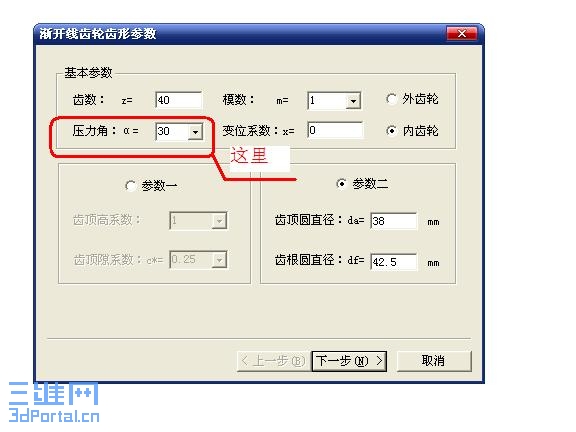

如何用电子图板画出30度压力角得内渐开线花键
发表于 2006-12-7 20:57:36 | 显示全部楼层 来自: 中国江苏无锡
用做渐开线齿轮的方法作。压力角自己输入。
pic01
pic01

是用CAXA软件内部自带的吗?

试过,不过修订大小径后,齿形渐开线会变得很怪

原来齿轮参数也可以设计花键,学习了

原帖由 meigang001 于 2009-7-12 09:50 发表 http://www.3dportal.cn/discuz/images/common/back.gif0 \! `; H8 h& m0 }0 R
6 }/ s1 g! x8 {+ Q
应该不会变得很怪,按这种方法画出的花键是比较标准的,只是过渡圆弧是用圆弧代替摆线的。
发表于 2009-12-30 11:01:22 | 显示全部楼层 来自: 中国浙江舟山
画花键不准的,用GEARTRAX画出来比较准。
