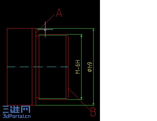

在安装的情况下(不是指加工)进行轴向定位附图中的轴时  T6 q: m' j2 e8 n: ^3 ^  V) Q- f
该以A面定位还是用B面定位,是不是应该有垂直度要求??: O4 e( [1 H7 [* v$ d
" K% C! j+ |/ R; [M代表螺纹; T7 s3 @( f+ F6 E+ Z# R! A; w
Φ为止口直径
* B. a2 O, r; L; }4 s, I

应该以B面定位吧,A面是后加工出来的。

从装配的经验来看 应该用A面的定位 结合度要高于 用B面的定位 对于轴的固定 位置度的限制因该更具体些

应该以A面为基准,对B面要求垂直度,最好能够要求端面圆跳动

请问止口的间隙一般留多少??! F# F0 ?" r+ C7 |6 i9 n2 j
2丝吗??
