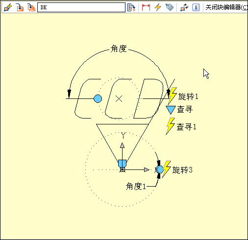

CAD中可以做成块!06以后的版本做成带属性的动态块就更好用了!

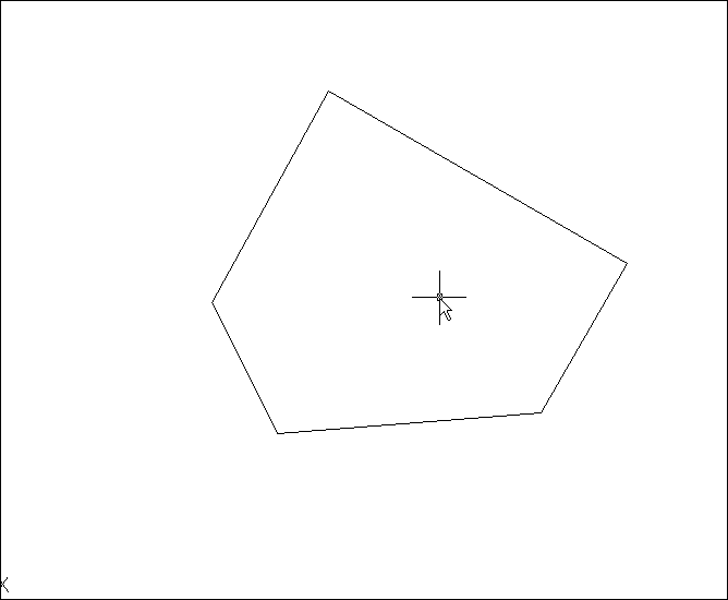

先做一个正六边形,然后沿着六边形的三个交点画出光洁度的符号!因为三角形的高度刚好是整个符号的一半!

  Z3 V# X& m! q" O我现在用天河CAD,基本不再做块了,能否演示下带属性的动态块?
" l4 W' J  Z2 e7 {
, s9 H8 R( N" v, s8 X$ I看看吧!

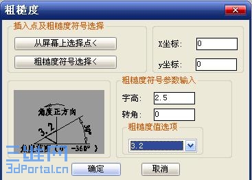

谢谢,我一直用caxa,有没有,详细一点的介绍,制作方法,或者是补丁,

回复 #9 ★新手★ 的帖子
你的CAD哪个版本的啊?我的2005好像没有办法象你动画演示的那样把文字搞正向、反向的。

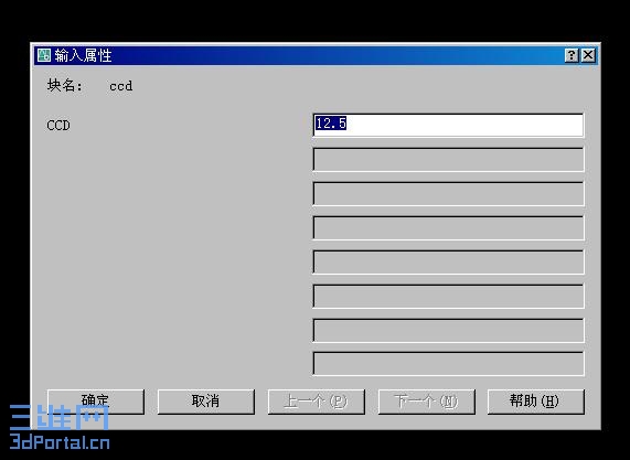

请问★新手★兄弟:你的动态块是怎么定义文字的属性的,输入时直接动态框里就可以输入。我的怎么定义后非要弹出个对话框呢?如下图:
# T6 b2 S$ n) K; {1 ^  C是CAD系统设置有问题还是块属性定义时不对呢?06版怎么插入带属性的块时就弹出对话框,而04版的就直接在命令行的提示下就可以输入和文字了。
' z& O- Y5 @) f0 ?* z( b! B最好能把你的粗糙度块参考下。谢谢!

) _! `3 f9 R3 F/ p1 p试过了,其实我的带属性块插入时都是这么选的,还是要弹出对话框,真是奇怪,能否给我你的块看下,看到底问题出在那里。

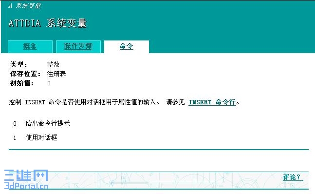

找了下帮助文件总算得到答案了,原来是个系统变量attdia起的作用,将其值设置为0,就不显示对话框了,在将动态输入设置好即可得到9#的效果!+ q3 |1 K7 L: I% g
