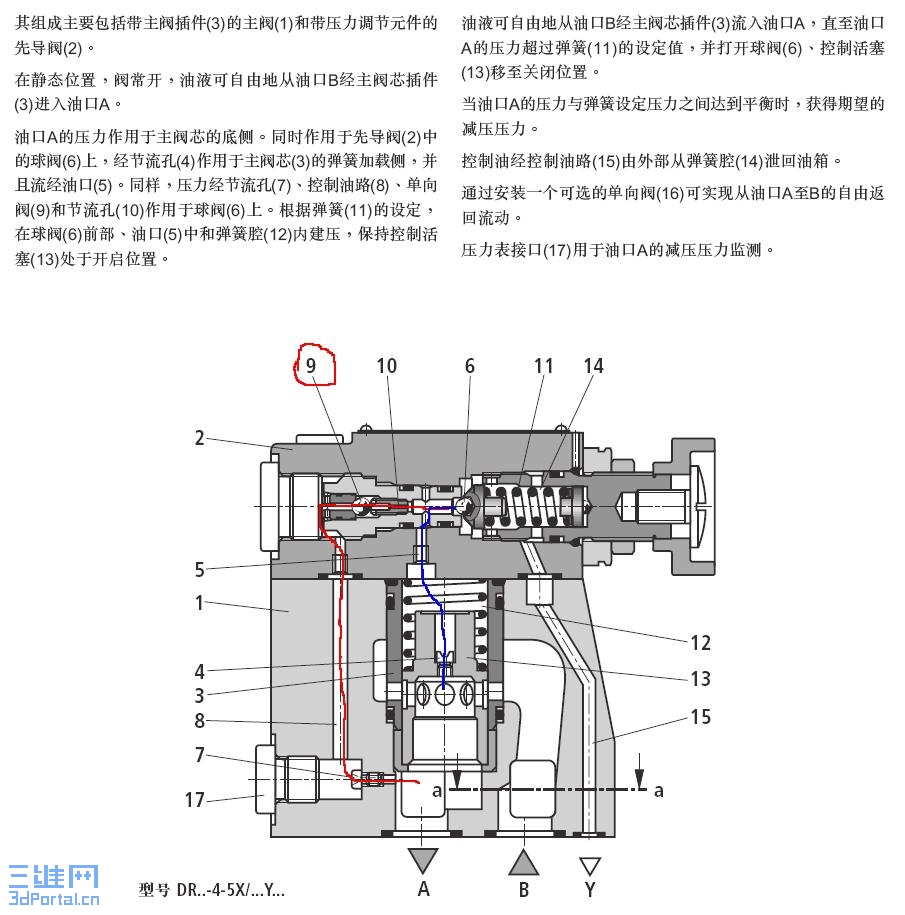

当A口压力升高蓝色部分压力升高打开先导控制阀,主阀弹簧腔油液流向Y形成压降。主阀随之向上移动减小AB之间开口,A口压力随着降低即完成减压工作。请问红色部分的是干什么的呢。还有那个单向阀9是什么用处呢。

按RC26892/04.92第2/8原理图进行如下的说明:4 B- Y8 _* I3 t3 k
1)减压阀有2条控制油路在起作用,控制油路1用于在小流量时补偿阀的不稳定性,控制油路2用于补偿大流量时主阀芯的拉紧效应(Zuzieheffekten)。" J6 g* f" Z- A
2)控制油路1从A口经过液阻7、通道8、单向阀9和液阻10到先导阀口。
  A3 b  I. m. T# L3)控制油路2从A口经过液阻4和通道5到先导阀口。, V  }) G; I! E0 ]" s  D
4)是控制油路1或2起作用,取决于当时液阻4和液阻7处的压力情况。在一般运行状态,两条控制油路都起作用。5 h/ v* K# l2 t- S
5)当通过阀的液流速度很高时,液阻7处的压力(差)要比液阻4处的压力(差)低。为了避免液流从液阻4向液阻7的反向流动,单向阀9将控制油路1与控制油路2隔开。

能不能具体解释一下第一条,没看懂啊。小流量时补偿阀的不稳定性是怎么回事,大流量时主阀芯的拉紧效应有是什么呢?( @/ d' [) J1 N) W6 b  x' {0 J# B
还有第五条液阻7处的压力(差)要比液阻4处的压力(差)低,那应该是红色部分压力高于蓝色部分单向阀应该打开啊。

减压阀是一个用途日益广泛、引发问题较多的重要阀种,初步总结起来针对性改进大体有这么几点" N, C# p$ y9 d) H& A, [3 _
1)在先导控制油来自出口的传统减压阀中,有两点重要改进,第一,就是楼主提问所涉及的双先导油路模式;第二,是为削除反向回流压力峰值对运行可靠性影响采取的瞬间削峰结构(比例减压阀可参见REXROTH的结构,手调减压阀可参见伊顿VICKERS的结构)。
, W  n0 z5 g7 L+ P, ?3 u2 O2 x2)改用先导油引自减压阀的进口,并在先导油路上增设流量稳定器。" L7 S2 G7 \! U9 e% g8 \
; m' m) ^7 j7 o
我们这里遇到的就是先导油保留引自出口,而采用双先导油路以改善控制特性的措施。
3 p4 F' t# [- P1 iA)我在上一贴写的文字,思想来自1991年REXROTH的德文版教程,这里将问题考虑到很仔细(一般都是在总结实践经验基础上的结构改进)。RR的先导油路大多采取1号这种主阀芯体外的路径,但对于这种减压阀,但减压阀刚进入工作即主阀口常开时,通过的流量较大,1号先导油路的液阻7处(红线)压力较低,不能真实反映A口压力,而开通了经过主阀阀芯内部的并联先导油路(兰线),则先导阀口就能真实感受到A 口压力。此时单向阀9向左关闭1号通路。
% Q) l; @3 P9 \1 i" }% sB)当A口接近或基本达到调定减压值时,主阀口关小直至只有先导油通过主阀口。这是采用并联先导油路适当增大先导油流量,有利于主阀口稳定,进而有利于出口压力的稳定。8 u: }  T; v$ }# C: o, {
$ |2 b  F. e' B: _" w# T- M9 zC)顺便提到,请注意一下先导阀的结构。你看过了先导阀口的先导油并不是直接引回油箱,而是先经过先导阀芯与阀套之间的间隙才进入弹簧腔,再经过径向孔流出弹簧腔回油箱。这个过一过间隙,就在先导阀芯上产生一个与通过流量相关联的附加压差,用于改善阀的负载特性。
