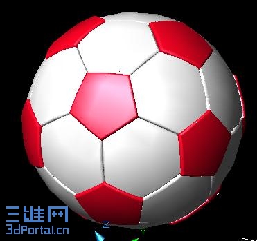

我要在这个足球上面加上写字~!!!请问应该怎样做??很紧急的啊~3 ]  f1 D/ z5 k! a. f

第一步:先将文字写好作成JPG或GIF格式保存!为选材质准备!' I6 a1 ^3 B. o8 K3 G
8 |; t! e  I1 B! U% g第二步:视图——渲染——材质——新建——查找文件,找到保存的文件,把材质附着在球体上!
0 \' z8 c! Q$ y* J
. S+ O. Y! ]7 q" l第三步视图——渲染——贴图!注意的是:选择球体后弹出的对话框中选“球坐标”!; S. p. Z% `* u' f2 X$ S% u) p$ @
' ~0 H1 d, V/ d! O" Z
后:视图——渲染——渲染9 N$ H/ d5 E' a+ ~, S2 y7 ?0 v8 w

 楼主| 发表于 2006-12-8 22:22:40 | 显示全部楼层 来自: 中国广东中山
还是不行啊~高手~!!!

发表于 2006-12-9 00:24:25 | 显示全部楼层 来自: 中国天津
三维文字怎么做呀,是不是用软件把它炸开,再拉伸,CAD自带的找不到命令,我看到说不得明书上写着有可是写不上
发表于 2006-12-9 11:05:41 | 显示全部楼层 来自: 中国广东
这个可以创建三维文字然后再去差集就可以出来了.- D$ f& A. r- P; f
三维文字的做法在论坛上有很多帖子的,你可以搜索一下
