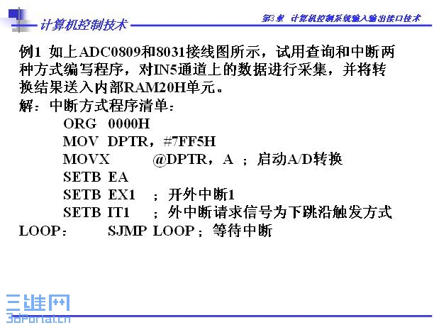

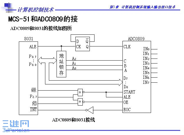

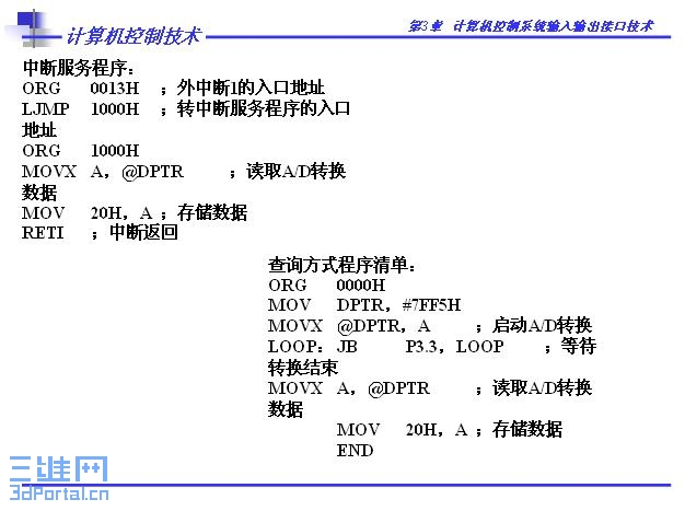

我手里  有关于学习单片机的资料
6 F, T2 r' _+ V. \' K& O' H我希望 看了朋友可以和我一起交流( K' j: _! @: a9 w. ?1 O, t
我遇到点问题
& U7 n$ a3 {3 R6 k' y# W希望有朋友可以给我讲讲: h6 Q. @, r  d
谢谢QQ:276680219& f1 u  J( D$ Y$ F
是一个关于程序和连线的问题/ m; H6 a- o7 w; x
哪方面不清楚,请说明白,大家也好帮你# D/ M: B1 P7 G# y  V/ f
           注:我已将附件转化为图片贴在下面4 d1 @5 }! e5 v5 K
                                       ---bdblbyq
+ L$ r  `' C  b: ^2 h! x, O
1.JPG 2.JPG 3.JPG 1 P/ ]% Q) w8 H8 {: }- u( D
