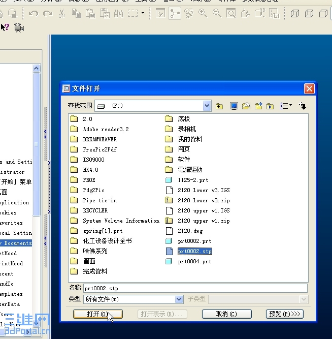

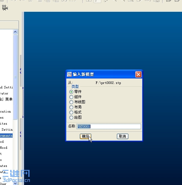

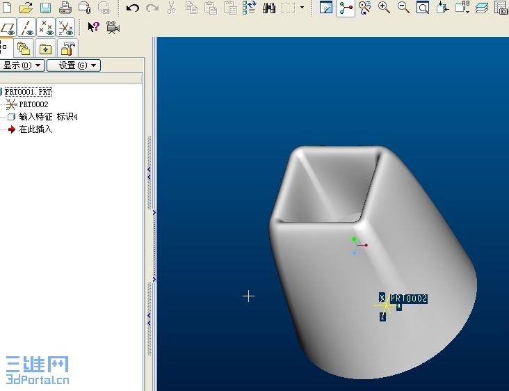

stp文件怎么打开?用proe打不开啊
发表于 2006-12-8 22:17:47 | 显示全部楼层 来自: 中国广东东莞
请看图
. s$ ?' ~, b- d6 X( z7 p" g
) w3 B: a3 |5 j4 Z$ w[ 本帖最后由 HTQIANG 于 2006-12-8 22:21 编辑 ]
 楼主| 发表于 2006-12-8 23:47:40 | 显示全部楼层 来自: 中国北京
谢谢 版主 明白了

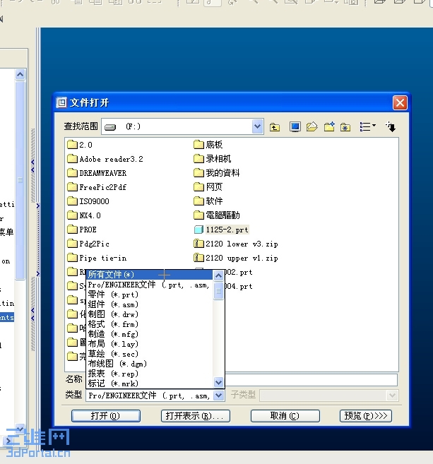

发表于 2007-4-2 16:58:25 | 显示全部楼层 来自: 瑞典
原帖由 HTQIANG 于 2006-12-8 22:17 发表
4 y, t/ C0 N  Z% K' C7 v; B1 x# w2 q请看图
- ~3 n& N6 U- C
, X5 f( v- P6 a0 Z5 b) o! x
为什么我照着您的步骤,选择打开所有文件,但我电脑的那个stp文件根本就不显示,太奇怪了(那个文件夹下有两个STP文件,在选择“所有文件”之后只显示其中一个,而且可以打开,是ASM格式的。另一个应该是PRT格式,但由于见不到,所以也就谈不到打开了)。我甚至开始怀疑是不是文件名上有所限制啊?版主还有什么建议吗?多谢了。
发表于 2007-4-2 17:16:33 | 显示全部楼层 来自: 瑞典
刚刚解决了问题,原因有点傻,文件名里有空格和减号。6 i  \5 j! G- _: P( i
