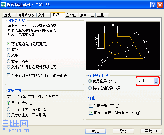

我在出图时碰到了这样的情况,图幅大于A4,可是要在A4的纸上来打印,如何保证标注数值仍为国标的3.5个高(否则会出现数值模糊的现象)?1 ?6 D2 W! `, v/ _3 P$ `3 z& l
CAD机械制图中有没有这样的规定,如果有的话,其它图幅用A4来打印的话,规定的标注的数值高度各是多少?有知道的朋友请帮帮忙,谢谢了。/ j4 X% H9 c" z! `1 g, J

一般是不用改的,如果打印出来尺寸看不清,根据图幅大小,可以适当放大标注特征比例。
发表于 2006-12-9 13:12:10 | 显示全部楼层 来自: 中国江苏无锡
可以通过设置尺寸标志全局比例来调整尺寸字高.如1:1的A3图要打印为A4图,可将全局比例设为2,标注的尺寸打A3图时,看起来大了,打成A4刚好字高3.5.
