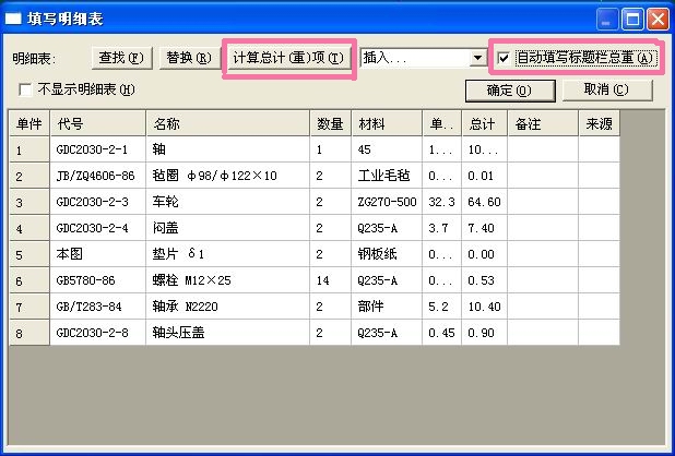

发表于 2006-12-9 15:16:46 | 显示全部楼层 |阅读模式 来自: 中国河南安阳
零件图标题栏中的重量是怎样计算的?
) D( K) T. U3 f0 m能自动计算吗。

发表于 2007-9-6 11:42:34 | 显示全部楼层 来自: 中国山西太原
CAXA2005以上的版本都可自动计算,不但明细表中可分项计算,还可总计计算,自动填写到标题栏重量格内。! A( Q5 E2 v% z" a5 V" f
0 t& W- Z* D- i9 b" h
