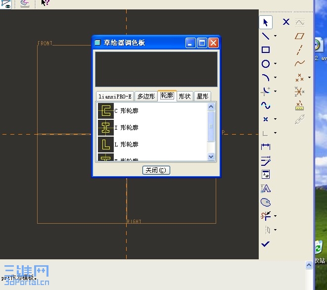

[讨论] 草绘时,将草绘截面从文件(dwg文件)导入的问题?
发表于 2006-12-9 16:13:51 | 显示全部楼层 |阅读模式 来自: 中国湖北武汉
草绘时,将草绘截面从文件(dwg文件)导入的后,截面的弱尺寸太多了,很乱。不知道有什么办法解决。直接在草绘里画就没有那么多的弱尺寸数据。( e- j* b% e1 e  b6 D

只好这样式,一个小小的工字钢截面,导入进来,哪个弱尺寸,是那个多哟!

4 B& `6 d9 E+ _& a; X, \( D只好这样式,一个小小的工字钢截面,导入进来,哪个弱尺寸,是那个多哟!
* k' P7 W+ d4 F5 U* L工字形、C形、T形及多边形等轮廓在Pro/E3.0中就有现成的截面,不用这么麻烦从CAD中调用吧?

大漠孤雁 版主,你说的是从标准库里调用吗?没看现哪儿有可以插入标准型材截面的地方啊?
发表于 2006-12-14 03:51:54 | 显示全部楼层 来自: 中国广东梅州
看图
3.0的草绘多了草绘器调色板' U9 g8 L6 K8 Q% f
可以直接用
发表于 2006-12-14 08:20:49 | 显示全部楼层 来自: 中国河南洛阳
原帖由 yzliujian 于 2006-12-13 23:47 发表8 ]8 J+ K" H" m0 u, X% s4 D6 b
, @7 v! K6 k" p2 v, }8 \; `( _
在3.0版本中,进入草绘后,"草绘"菜单>数据来自文件>调色板,即可调入相应截面

发表于 2007-1-3 11:29:29 | 显示全部楼层 来自: 中国山东济宁
太谢谢12楼了,这还真的不好发现呢,我用都是直接就调进CAD的草绘界面了,没有注意到下面的调色板:):):)
