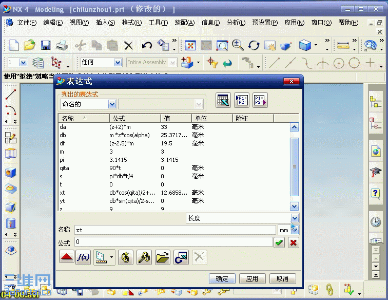

[已解决] 齿轮表达式里的T和S是什么意思呀
发表于 2006-12-10 15:54:38 | 显示全部楼层 |阅读模式 来自: 中国江苏南通
齿轮表达式里的T和S是什么意思呀
图
发表于 2006-12-10 16:38:02 | 显示全部楼层 来自: 中国辽宁锦州
t是参数,S是齿厚。
 楼主| 发表于 2006-12-11 08:52:29 | 显示全部楼层 来自: 中国江苏南通
回复 #2 cmgs 的帖子
我也按这上面例子做过,m=3 z=9 alpha=20 t=0 pi =3.14 这个能显示出,这个是例子的参数可以做成# m- Y1 j4 G: v- U& u
而我将参数设为 m=8 z=64 alpha=20 t=0 pi=3.14别的按照上设的为什么画出来不对呀
 楼主| 发表于 2006-12-11 08:54:42 | 显示全部楼层 来自: 中国江苏南通
如果t=0的话,上面与T有关的不全为0吗,那S就是0呀,他设T=0有什么意思吗
 楼主| 发表于 2006-12-15 13:41:48 | 显示全部楼层 来自: 中国江苏南通
为什么没有回呀,是不是大家都不会呀还是不想叫呀
发表于 2006-12-15 14:18:39 | 显示全部楼层 来自: 中国湖北十堰
建议把公式栏拉开全部显示出来,便于分析各参数间的关系,进而推断其含义。
