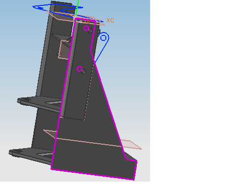

发表于 2006-12-10 16:54:56 | 显示全部楼层 |阅读模式 来自: 中国山东烟台
我想在两个交接板之间叫三角筋板,但不知道怎么加,请高手指教.8 M3 p* F% ?. G! n/ t& }
还有,怎样才能把那些兰色的线条隐藏起来啊
 楼主| 发表于 2006-12-10 17:01:23 | 显示全部楼层 来自: 中国山东烟台
这个看的比较清楚
 楼主| 发表于 2006-12-10 17:03:43 | 显示全部楼层 来自: 中国山东烟台
选择兰色线条,右击鼠标,选择;隐藏;: k6 [- V* [; \0 P5 D3 v: Y- u/ N; h6 u
搞定
发表于 2006-12-10 18:02:47 | 显示全部楼层 来自: 中国天津
加筋 用拉伸就可以
  L4 C& Z& m  Y* u隐藏 用CTRL+B 选择曲线就可以了 7 m$ U. U( R8 G2 E6 X
不过我建议你最好把曲线移动到别的层里面

发表于 2006-12-11 15:04:00 | 显示全部楼层 来自: 中国吉林吉林市
三角加强筋做法
在4.0中有三角加强筋做法命令、看一下就知道了。
发表于 2006-12-11 15:07:16 | 显示全部楼层 来自: 中国吉林吉林市
在1.0中没有三角加强筋做法命令可以拉伸,4.0好学。
发表于 2006-12-11 15:09:17 | 显示全部楼层 来自: 中国吉林吉林市
我仔细看了一下,你用的是4.0。
