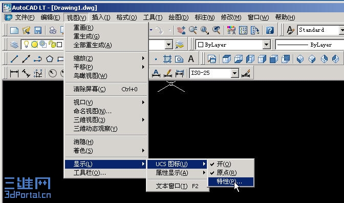

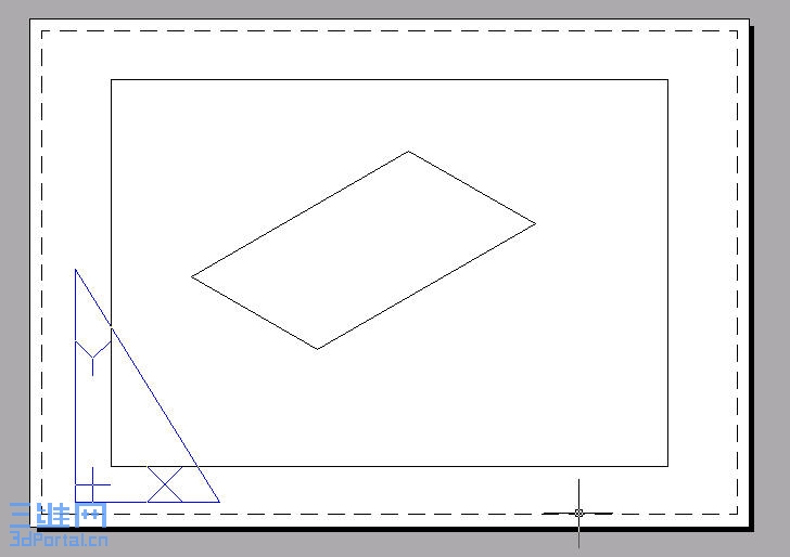

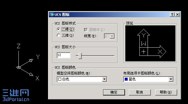

2 d" g% f: v/ `1 x- {& W; }3.显示wcs和ucs的方法,如下图例:
' {6 Y8 `2 u4 y- K' g个人认为,wcs&ucs是同一表示方式,wcs用与二维,而ucs则用于三维
) G0 ]/ m5 r; S# @3 A4.cal函数的例题,自己必须先熟悉,才可以选难度比较高的练习哦!~
wcs&ucs_01
wcs&ucs_01
wcs&ucs_02
wcs&ucs_02

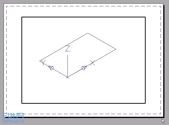

根据个人测试,发现没有#4说的可能,如果#4有见到的话,请发个源文件&图片看看; K+ m3 N/ T- R& S" N
以下贴图是测试方式:
