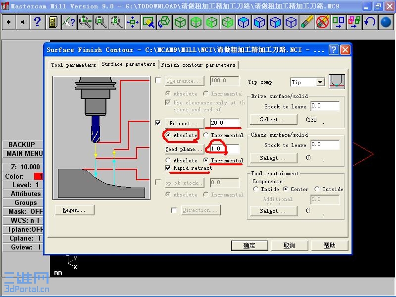

4 V4 o* ]1 x3 Q) f3 D6 ?我问的是曲面轮廓这个刀路是什么刀路?9 c' ?/ F# }5 n
我似乎没有用过..( i$ v( w7 f' b# ~6 t
记得曲面精加工里面只有/ L/ z& E9 z- A: J! v2 R
平行,流线,放射,投影,浅平面.陡斜,等高,交线清角,残料清角,环距等绕,请问是哪一个?7 q! i0 @7 S. Y$ o& x/ q5 Q6 B
谢谢

发表于 2006-12-12 13:22:29 | 显示全部楼层 来自: 中国
在曲面加工时,我的经验是只设置退刀高度和切入高度,安全高度不用。* a' s% X6 p6 Q( I6 A0 T6 H! k
只要你给的Z0不低于你的工件原点,应该不会干涉吧,至少我没有碰到过。 7 ]& B. e9 s5 i' ~0 y
但是退刀高度必须用绝对高度,并且高于Z0。* g/ g9 J  Z- A/ p

发表于 2006-12-13 09:58:23 | 显示全部楼层 来自: 中国
楼上朋友。看来你是真的没有实际加工经验。我就用一点文字来概述一下,希望给你参考。4 I/ ^8 T2 u1 X; M2 D0 ~' n
如在加工曲面时,安全高度为绝对Z50.,退刀高度为绝对Z5.,进刀为相对Z1,并且用快速移动。他的动作轨迹是,刀先G0Z50.,然后再G0Z5,再G0你要切削曲面相对Z1。再G1切入到曲面,。当完成一个步骤后,要退刀了,先G0到相对当时切削的面Z1,再退刀到Z5.: v9 [$ |! C, t& ?3 m3 g
再抬刀去另外一个区域开始重复切进步骤。, x, H4 n7 B( F6 F) `4 ~
上面是我的理解,你可以把程序生成NC文件后,去仔细的分析一下。我认为安全高度也可以不设定,只要你的工件原点不高于Z0,设定了退刀高度就OK了.
8 u+ ]; Z+ X# r1 q- c: W3 l; J% E还有你说Z20太高了,这个是指相对机床,如果是高速机的话Z5太少了,机床会减速反而影响效率,关健是看你的机床而定。
9 O( l4 q8 n1 D. R  T3 p- I, J: v还有你上面说的理解,不是那样的,退刀高度是要退刀了,先G0到相对当时切削的面Z1,再退刀到Z5.再抬刀去另外一个区域开始重复切进步骤。

 楼主| 发表于 2006-12-13 10:53:14 | 显示全部楼层 来自: 中国广东广州
我出了一个曲面nc看了下0 C) w8 i. o5 `: f* b. M0 |
和你说的有一点点出入..(不设置安全高度)" X8 P: W7 F$ Z# P! v! _
就是似乎它的动作轨迹应该是.刀到G0Z20,然后直接G0相对曲面Z1.1 p+ m% h( H3 D' i& h
(设置了安全高度)
. q# _; b+ b' ~$ L7 i7 j轨迹为G0Z50-G0相对曲面Z1...(都是安全高度Z50(绝对),退刀高度Z20(绝对).进刀高度Z1(相对))7 v" A! e8 D* s5 _9 s/ @
9 p! K4 N9 ^9 S: P3 d. Z
是否是我的后置处理与你的有出入?$ K' C3 [' t5 i1 q
还有就是我还是对进刀高度Z1(相对)对减少空刀有什么影响有点不解..& r; E+ N5 r: X2 X' X& H
完成一个区域的加工并移动到另一个区域加工的抬刀顺序似乎都要到达退到高度Z5(绝对_), @7 ]3 w9 F$ s. p! G
似乎并没有减少退刀移动的整体距离....
, c% Y$ d8 R' N/ S) r2 \' V谢谢.." p+ S, I3 P* }3 {- {9 B( D

发表于 2006-12-13 13:07:44 | 显示全部楼层 来自: 中国
你的第一个问题,就 是安全高度的问题,应该要换了一把新刀后才会出现 Z50。如果是同一把刀是不会有的,也就是G0G43Z50.H**在长度补偿的时候才会有。我认为这个不大重要,直接G0G46Z5.H**也一样。
, x$ X' C8 S/ F( B% I第二个问题,我举个例子。相对曲面Z1是每一次切进时都会高于曲面Z1再G1切进,( ~  l, U3 m8 a. h7 C  h
而绝对Z1,就是每一次切进时,G0Z5,G0Z1,再以G1的速度切进曲面上,而曲面是如Z-20.,那么  S, {4 I- z& t' h; |
G0Z5.;G0Z-19.;G1Z-20.F***(相对Z1)
9 J4 E( b- A* ^4 f  B& CG0Z5.;G0Z1.;G1Z-20.F***(绝对Z1), [  _8 ], e( Y" v! c0 l3 u
你比较一下,$ @% r' P+ e. ^7 b# W) }3 ]
OK!!!
