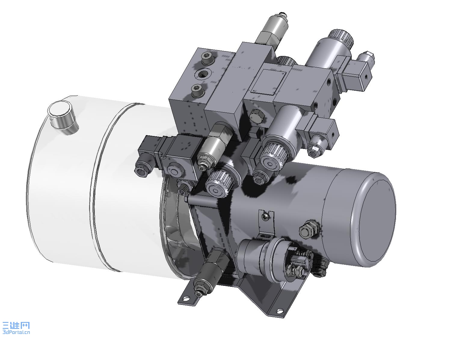

有做插装阀设计的吗?我想学习一下插装阀的知识。(希望大家积极讨论此话题:插装阀系统的设计及看图思路)

我真想帮助你,可怎么帮你呢?题目太大了,不知从哪开始好.你有点入门知识吧.其实插装阀看图有点难,原理还是简单的,你们准备搞什么项目呢?

你好,我是做液压系统设计的,现在讲究小型化,使用螺纹插装阀不适一种好方法,我查了一下,进口的不是公制,对于阀块的加工就不较困难。国产的见得不多,希望同仁介绍。谢谢。 M-mail:trenxim@163.com

楼主要的应该是二通插装阀,北京华德就有选型样本,第一次做的话建议你看些相关设计的资料,看一些二通插装阀组成各种中位机能换向阀和溢流阀的典型原理图,搞一般的设计问题应该不大了,至于阀块的设计,跟普通的阀块设计区别不大,就是多了盖板的设计。

现代的液压系统设计中讲究小型化,在达到所需功能的同时,阀块当然是小而集成,合理,美观是最好.& Q& j# ]/ l' A* F. V( I3 k- ~
使用螺纹插装阀及二通插装阀在很多场合就能达到这种很好的效果.
+ {6 m# z8 V; u8 t+ _3 u在工程车辆上,这就是一个不错的解决方案
9 a. S$ _. ^5 O6 ?我长期从事螺纹插装阀块系统的设计,欢迎交流学习

宁波海宏好像专业做螺纹插装阀,今年上海PTC展上看了一下,规格品种比较齐全。我这有电子样本,不过说实话比起力士乐样本来做的太过简单,每种阀基本就是一张结构图一张流量压差曲线图加上点简单介绍。www.haihonghydraulic.com

现在国内产的螺纹插装阀质量都不太好,和国外的比还有一定差距8 [. l% L: ^2 X) [5 q! \
用螺纹插装阀还国外的可靠一些,而且也不太贵

ISO标准的插孔,一般样本上有标注/! q; s, k0 ^- e7 d2 p4 N# \
螺纹插装阀一般厂家不同会有不同,SUN的比较好用.另外我常用HYDRAUFORCE的小电磁阀,HYDAC的也不错,但是比HYDRAUFORCE贵
