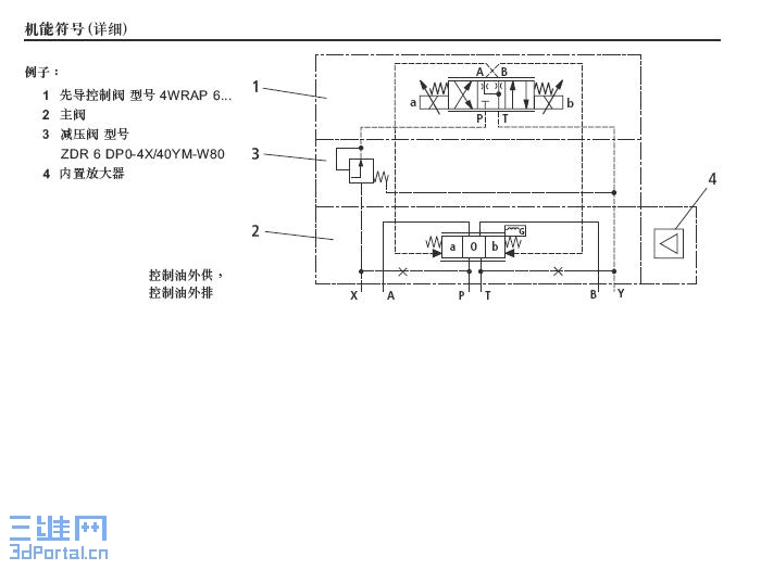

该系统用于悬臂的起升,请大家分析该系统原理图中1.33阀(50bar)的作用.; p: O( _* q. a: Z5 ~/ R, y  J

感觉1.33用来1.24,控制没缸前进时为50BAR./ ?/ w* j! o. A) E) S
1.36、1.37、4.5、7.5起安全阀作用。  H& r" {  O2 i/ u
1.48就为应急操作。% F  w" J9 d" j! l4 s$ y$ T8 f
液压锁上的一小点是否少画了?

我来试试看 请指教$ j9 h2 N3 I- h9 u* ?: K( Q
凡是标注170bar的压力阀全是安全阀,别的就不再多说了。/ m0 J) @5 v- R) ]4 I. o
1.33这个溢流阀是接在溢流阀1.24的遥控口上的,和溢流阀1.24一起起二次调压。在这里必须注意只有当溢流阀1.33的出口和油箱接通是溢流阀1.33才能起调压作用,所以当换向阀1.32处于左位时,这使得系统压力又溢流阀1.33调定。

谢谢楼上的分析,不过液压缸周围的两个单向阀与溢流阀组成的是缓冲补油回路.

请大家对比例阀的控制及液压锁的控制方面进行一下分析.

1.28应该是一个单向顺序阀,主要来控制液控换向阀1.32。至于为啥非要用1.28这个阀我也搞不清楚了,我的意思是为了防止1.32这个阀的泄漏而反向流动。

: E8 M$ b3 U$ ~: m, }( m6 e1.28个人认为不应该是单向顺序阀,应该是个不可调的减压益流阀,保证1.28出口压力恒定,益流反冲压力.1.29是比例换向控制1.32阀芯的开起,压力波动很大.
/ @+ l5 W( `5 `% e1 D$ V) }) m: a) a1.33个人认为是流量补充,起到代替蓄能器的作用.
9 z! ?* v0 T- I( O, D- }个人的看法 大家讨论,指教.

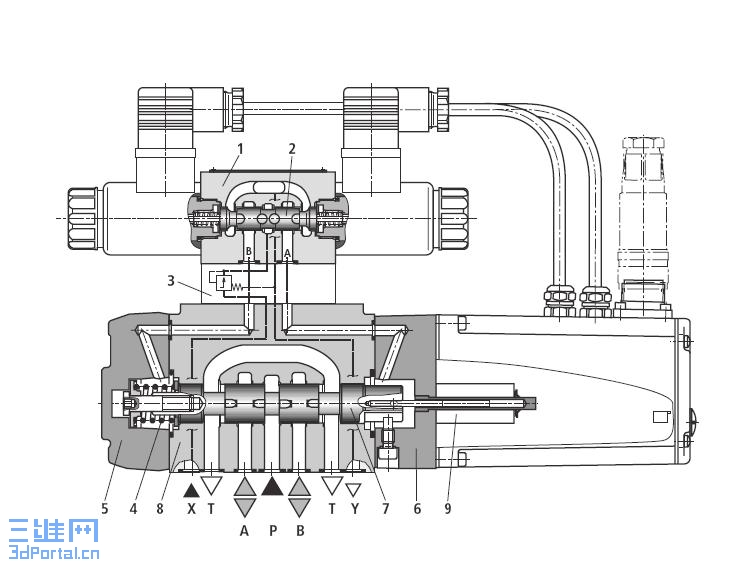

1.28、1.29、1.32应该是一个控制油外供外排的电液比例方向阀。

1.29和1.32并不一定是外控的,因为大泵可以通过1.24的遥控口再经过1.33进入先导比例阀的控制腔,同时还能对液压锁进行控制,小泵到底起什么作用呢?
 楼主| 发表于 2006-12-16 10:46:01 | 显示全部楼层 来自: 中国河北沧州
如果定量泵只在启动时起作用,是不是始终溢流有点浪费呀

三通压力补偿器。在1.32 b 位工作时,1.33和1.24组成三通压力补偿器。保证比例阀的阀口压差为一定值50bar,这样就能使活塞杆伸出速度不受负载变化的影响;在1.32 a 位工作时,就不用分析了这时的供油压力就是50bar +一些阀口的压力损失,也就是说比50bar 大一些;还有就是液压锁的控制油也取自这里为的是能保证液压锁的正常工作。

定量泵因该是为控制油路供油
( s; h- C% |4 M& T% }- ]; e3 a. y油缸下的溢流阀+单向阀好像是叫平衡阀,可能是防止意外负载和限速用
3 G( X; s( S! `1 {' g1 U1.28同意12楼看法。, P" C! o+ B9 m$ j3 m  c0 i6 f0 l* W; r
请强人详细介绍1.33+1.24组合.....

1.33和1.24不是行程压力先导控制吧  为什么1.24的遥控口要接高压呢   阀4是什么阀呀 什么作用

1.33是起流量补充及保证比例阀口的压差为固定值50bar
