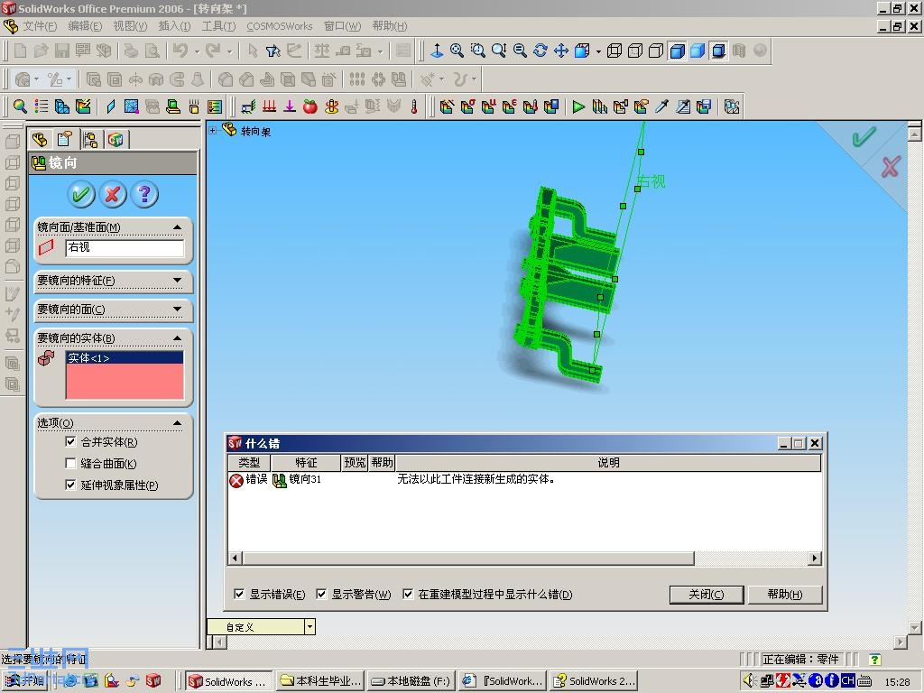

以右视为镜向面镜向实体产生如图错误,而以基准面1为镜向面镜向实体成功,试了多次无果,请大侠诊治诊治,谢谢.附件为SW文件.

发表于 2006-12-11 16:57:48 | 显示全部楼层 来自: 中国浙江金华
HOHO
把选项里的合并实体点掉就OK啦~~~% P  k. O8 w' ~% d3 N% M. j* ^
呵呵~~~

 楼主| 发表于 2006-12-11 18:13:13 | 显示全部楼层 来自: 中国四川成都
原帖由 jiangding 于 2006-12-11 16:57 发表
7 }: k1 x* r' N  I8 d把选项里的合并实体点掉就OK啦~~~0 y9 h- j  p. h$ ^2 K6 {; v+ `
呵呵~~~
6 [$ Q! G, t* M! u$ H有空加我QQ251913277. T9 v1 i! X" O) O) e, n2 F+ u
大家一起学习
# B; p: r! {; ]( E' p
不行,再合并实体又乌呼了。我不会QQ,这东西好像病多,谢谢你的帮助。

原帖由 syzl 于 2006-12-11 15:46 发表, `! |6 J  f3 o' W
% P% ?) P% @2 D) i4 N2楼的正解(把选项里的合并实体勾点掉就可以了)是不得以办法(不是真正意义上的整体)。 090.jpg : V3 F0 @5 r+ U  T: y1 A
5 \1 S; [/ ?: I7 e0 z原因主要是镜像对接面(或部分面)不是平面了。. ^/ ?2 q  H$ j1 k6 f

发表于 2006-12-11 20:03:00 | 显示全部楼层 来自: 中国北京
可能镜像,把合并实体去掉勾就行了!& `5 ^0 F% v9 t8 h0 m% u' i- k. J

发表于 2006-12-11 21:06:03 | 显示全部楼层 来自: 中国山东青岛
楼主的实体有问题,一般这种对称镜向是可以进行的!
5 F8 \. n2 g) i# {( R' e8 ~- j7 V4 L/ ?( [/ W( h
请仔细检查你的实体的断面. 可能有交叉现象出现!
; `4 M/ P) B4 ^8 M( D将断面切除10个然后再拉伸回来是可以镜向并且和并实体的!4 F" F/ [5 ]( \; n

 楼主| 发表于 2006-12-12 10:48:01 | 显示全部楼层 来自: 中国广东
一直退回到扫描1也不能右视镜向,但纵向一直是可以的,问题就出在扫描1,难道SW不支持空心扫描镜向?
 楼主| 发表于 2006-12-12 11:10:11 | 显示全部楼层 来自: 中国广东
刚试了一下,SW不支持扫描右视镜向(就我的图示向)!,不论轮廓是实心或空心的.
发表于 2006-12-12 11:41:50 | 显示全部楼层 来自: 中国山东青岛
SW只持任何平面的镜向!# l) x6 d! B- m( c- z( u
楼主的问题就出在你的断面部分!
发表于 2006-12-12 12:55:13 | 显示全部楼层 来自: 中国山东日照
不要小看约束哦!扫描6的路径约束不完全,导致扫描后的特征有问题,而镜像面又偏偏与之相关。

 楼主| 发表于 2006-12-12 16:57:07 | 显示全部楼层 来自: 中国广东
雨蚋是正解!按其法修改了扫描6、7的路径约束,结果OK。
