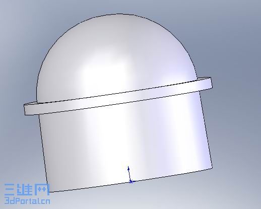

发表于 2006-12-11 17:11:20 | 显示全部楼层 |阅读模式 来自: 中国湖南长沙
这个零件我是从别的三维软件中转过来的, Q5 O% C- ?6 u: Y4 I# s
我要把底面圆的圆心与原点重合,该怎么做呢??????

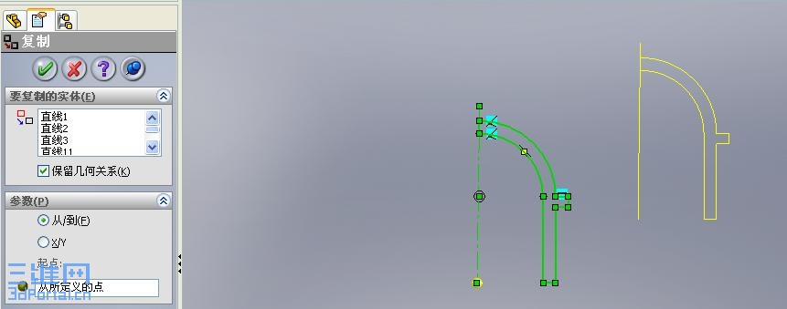

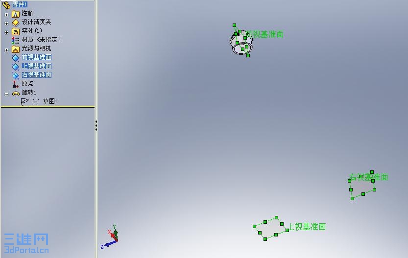

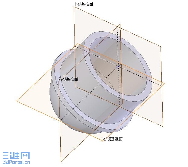

这个方法在设计中经常会用到(不要开口就说简单),新手请跟我往下一步一步做,会达到你想要的目标。7 _7 y# E0 x2 ?# A
1.把三个基本平面由隐藏变为显示。
图1
图1

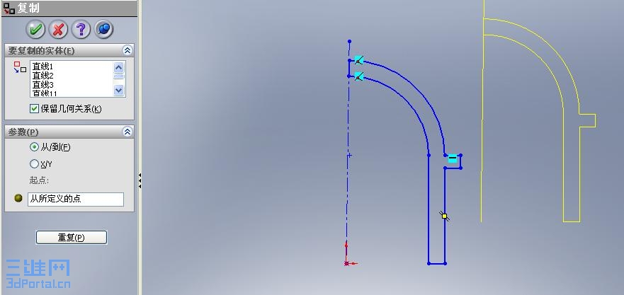

' Z( P% P* Z0 W5 {. G  l  Y1 T2.用修剪功能使轴线的下端与底面线共线。
图2
图2
0 ~& k9 Y' Y3 Y' l/ @! e7 ^3.用复制功能复制草图,起点为图2的修整点。
图3
图3

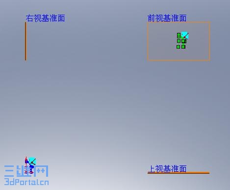

0 W/ S! f; w% l* f

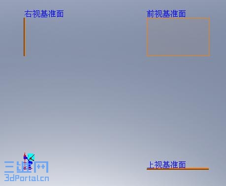

4.将图2的修整点与坐标原点重合。
图4
图4

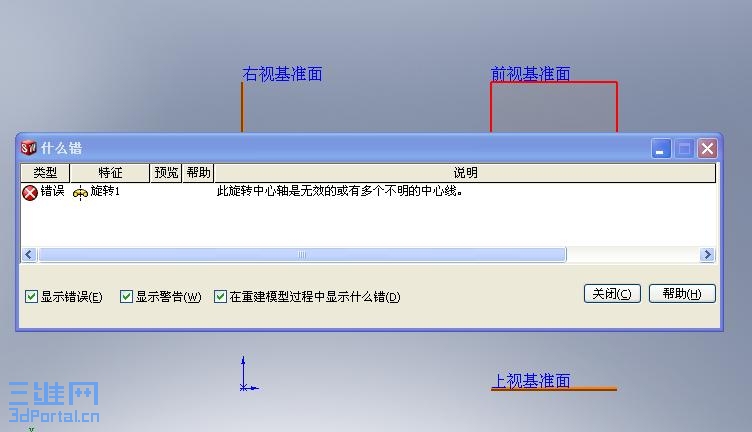

6.退出草图时会出现错误提示,不管它继续。
图7
图7

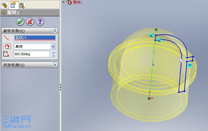

7.重新编辑旋转特征。
图8
图8
