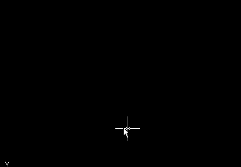

# C, p. [  M. }/ \- ?第一、2006版本是支持粗体和斜体的!看下面的动画演示!
