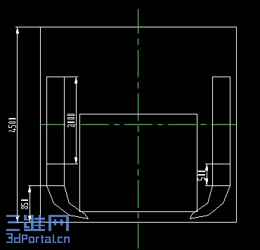

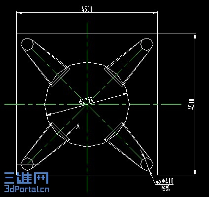

发表于 2006-12-15 22:12:56 | 显示全部楼层 来自: 中国江苏淮安
我们公司淬火槽的简易图片
; ], I; T0 @+ G8 X6 }未画加热装置和循环系统( d; }8 Z# o  E2 ~/ z3 `
仅供参考    自己测绘画的,没有原图
