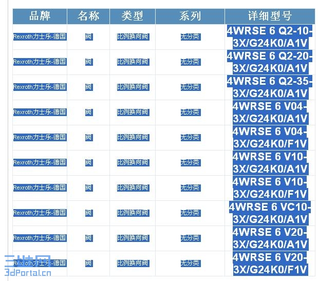

找到了,看这个!% V) O5 V8 h0 }9 f4 _5 G
你具体型号?我来仔细帮你查查!好多。

3 ^2 F- q- J! G) s) |) M2 V$ ]阀的型号是:4WRSE 10V80-3X/G24K01A1V-429

RE29067.PDF

刚才没有来得及仔细说:第4页是该阀的参数说明,最大流量能有180呢,$ z% W' Y. t3 a* `
该阀为力士乐比例阀,精度能保证在NAS7级以上,应该没有什么大的问题了,最好6级!* x4 W$ Z% X# N% s: q! j
呵呵,从此看来,应该完全符合你的要求!
