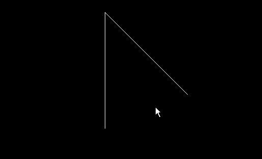

今天标注角度时发现角度符号怎么变成下标了,请教各位高手,怎么才能恢复正常?

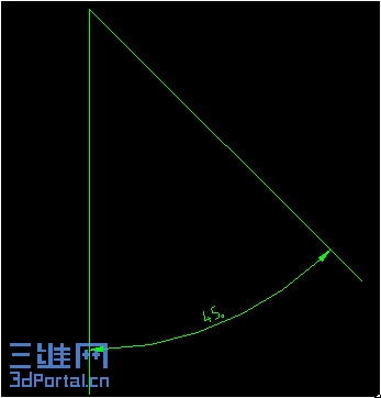

原帖由 wzc123 于 2006-12-12 12:55 发表
8 e; \; T$ U0 w- T7 b问题已找到,在文字式样中使用了大字体,就变成下标了,去掉使用大字体前面的勾,又变正常了.
9 {& k, @: Z0 m" d
7 I1 t- W3 d* |& @, o& w楼主要注意了!
  j& Z& e- l; V+ n" F  x这个是和你选的大字体有关!应当选gbcbig.shx。) @( F& {  C; }
/ c  s' O* N0 T如果去掉大字体前面的勾!那么在你写汉字时就会有问题!

原帖由 wzc123 于 2006-12-12 12:21 发表
; }% C! S/ {3 I0 j& B( r今天标注角度时发现角度符号怎么变成下标了,请教各位高手,怎么才能恢复正常?
/ q, T+ N) j" U0 Z% Z% I, y
( _5 w: T+ G! z) k4 B( A' G3 c7 k1 p1 _ # Z* ?9 v/ p- L5 r' U: B" T
诶顺便提醒你一下  你图中的标注格式是不对的  呵呵!
9 V4 m7 }& ?. x8 u0 _# ~我们图纸审核的时候这就是错误呀

原帖由 manyprince 于 2006-12-12 22:16 发表
  F: O& {: k% [% H" c5 g角度标注一律水平书写的哦
; v7 B8 b# v) ^: m
; L: J1 q1 h, w! h# A! a- `4 F你说得很对!这点应当引起大家的重视!% f- L: p, F/ D: P0 d' Y/ E
1 B2 v" y( v& `  V- c# C6 Y
我的演示主要是说明楼主的问题。实际作图时是水平的!
