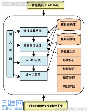

挤压模具的CAD系统结构由四个模块组成,如图1所示。

图1挤压模具CAD系统结构

    2.功能模块和设计流程  L* O5 q& ?: O2 Z7 C
    ' a" Q3 W; u8 Z3 r5 s4 q
    挤压模具的CAD系统结构由四个模块组成,如图1所示。' z0 j- v0 ~& J; i% Q
