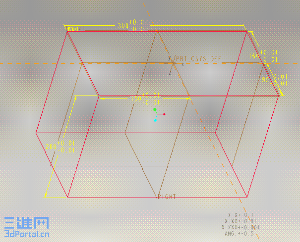

用了3.0的PROE,怎么尺寸后缀有了对称的公差呢?(如图)

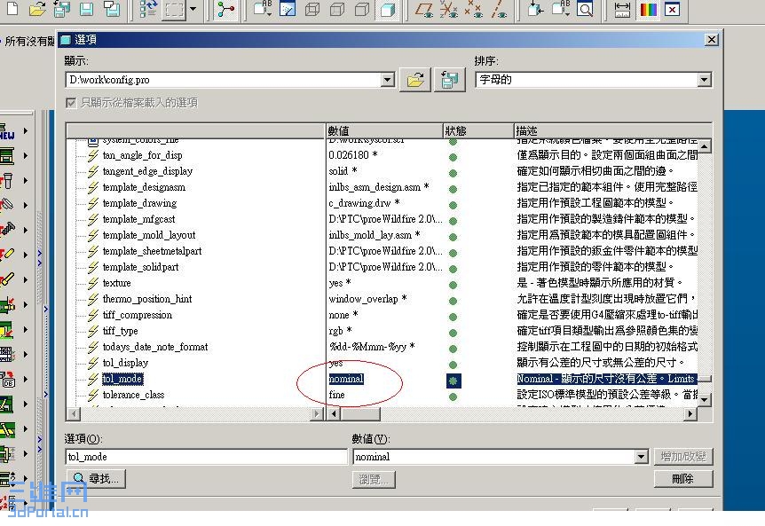

应该是在选项里设置一下尺寸显示方法把

8 a: ?: z- h% N' g; N$ `1 t: a  ^4 _具体怎么做呢?或者说设置哪一项?
发表于 2006-12-13 18:36:24 | 显示全部楼层 来自: 中国广东
在工具--選項里設定這個就搞定了,保存到目錄就好了
