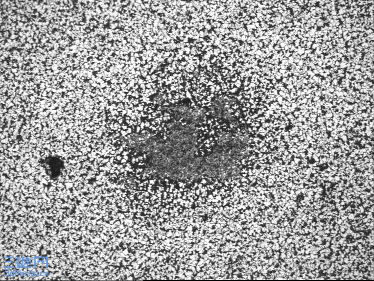

直径大概5mm左右的线材,热轧态,含碳量0.3%左右的线材中心会出现马氏体吗?

发表于 2006-12-13 22:18:59 | 显示全部楼层 来自: 中国河北唐山
我觉得,你提的问题,没说明白。5mm的线材,中心有马氏体,而表层没有吗?如果是这样,那就是氧化脱碳所致。偏析是铸锭或铸件还在的成分不均匀分布。单从可能说,5毫米含碳0.3%左右,发生马氏体转变不困难。

 楼主| 发表于 2006-12-13 22:56:57 | 显示全部楼层 来自: 中国江苏南京
只是中心一小块有马氏体,表层及其他地方都没有,没看到有脱碳,边部及其他地方组织正常
, u8 Q" S& u: t+ s1 y9 C5 t) H% a' L8 H5 N( E  l( Z+ O3 N. r
[ 本帖最后由 myjjyy 于 2006-12-13 23:09 编辑 ]
具体组织图
具体组织图
wjliao + 2 好帖!

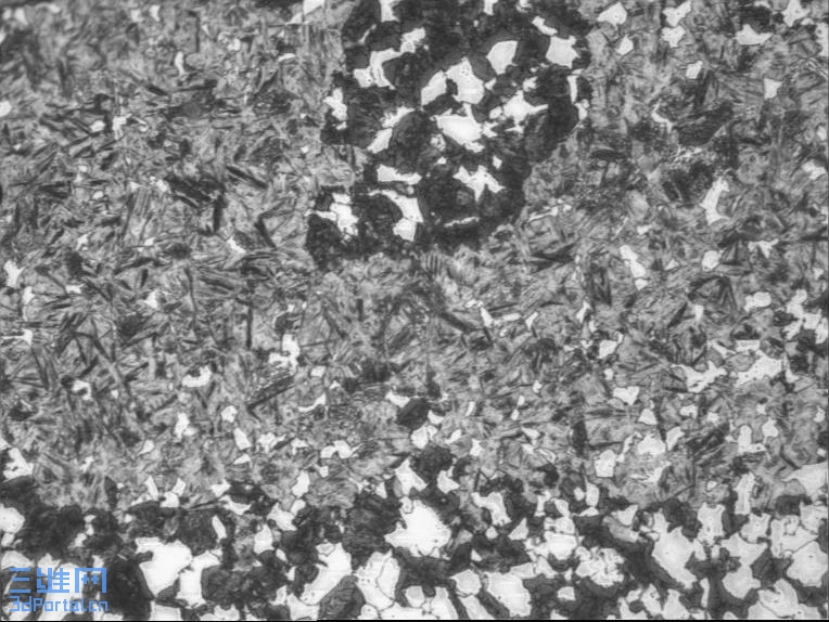

 楼主| 发表于 2006-12-13 23:10:58 | 显示全部楼层 来自: 中国江苏南京
组织图
这是500倍的组织图...
500倍
500倍

发表于 2006-12-15 16:36:47 | 显示全部楼层 来自: 中国江苏淮安
内部有可能出现马氏体组织) R- e- \$ N8 g3 W: D! S! \$ X) G
原因:5mm线材热拉拔成型,原组织都为低碳马氏体,加热时间短,表面组织转变成铁素体+珠光体,而心部组织没有转变就开始拉拔,会出现此类情况。
wjliao + 5 应助
发表于 2006-12-15 17:42:30 | 显示全部楼层 来自: 中国河北唐山
这题真有些难,我看过多年金相,可对此难于理解。版主所言,也是一条路,但既使加热不透,心部马氏体还能存在针形吗?不好理解!
wjliao + 2 技术讨论

 楼主| 发表于 2006-12-16 19:05:47 | 显示全部楼层 来自: 中国江苏南京
谢谢大家的回答,我是刚做金相时间不长,碰到这个一直想不明白,就算出现马氏体也不太可能在中心,版主的回答感觉能解释通这个现象,楼上的讲的也对) Z  c* T$ x- N5 h
. u; y, c7 O  B/ d
顺便问一下,一般在什么情况下会出现这种针状马氏体组织?
