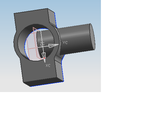

怎样把空里面的圆台部分剪切掉
' |8 y: i6 o( p- J8 b1 m9 R( x5 @9 n" e2 `
请高手把详细步骤说出来

1. 插入-特征操作-裁剪5 E( z' Y5 S8 n; F
2. 选择实体-定义圆柱面-直径/圆弧(输入中间圆孔的直径)-两个点(选择中间圆孔两边缘的圆心)-确认X轴方向-箭头所示方向,调整箭头所示方向为指向圆孔中心-确定9 L2 E. w% f* {" \" J6 z+ y/ N/ z
ok?

3楼说的没有错,也可以拉伸圆的边界,然后与圆柱进行布尔运算。

其实你这个题目可以不这样做啊 : w% V- A4 f/ v6 r  {) Y
就是那一个孔最后做不是最好吗
发表于 2006-12-30 14:12:01 | 显示全部楼层 来自: 中国上海
9 |: l4 p3 ]0 K" c1 {
一个空孔放在最后做,先画完凸圆台后在使用布尔运算可以直接去除空孔......

原帖由 kanxu7689 于 2006-12-13 10:37 发表. _& O$ a% V8 Z. L) d& S( e9 L+ p
1. 插入-特征操作-裁剪5 p! B4 L: e8 R0 O
# Y  v5 w# y( a9 G) {3 uok?
) g& Z3 M6 f6 n  w1 \2 K( \在4.0版本中不是这样的,不是选择裁减,而是分割然后再:选择实体-定义圆柱面-直径/圆弧(输入中间圆孔的直径)-两个点(选择中间圆孔两边缘的圆心)-确认X轴方向-箭头所示方向,调整箭头所示方向为指向圆孔中心-确定
