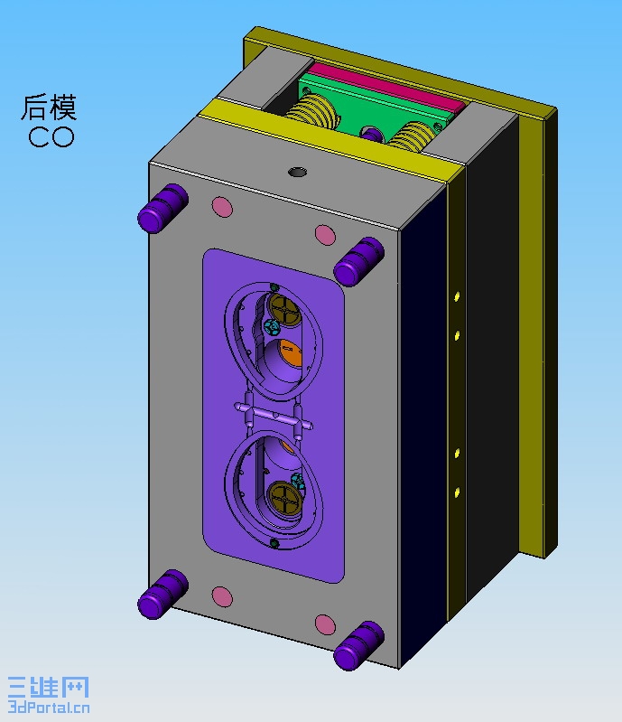

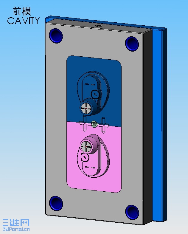

1,为什么这套模具要把前后模倒过来?
. m5 n* _# ~1 [- T; ]# K2,大家有没有碰到过类似的模具?
+ s4 Z/ I9 K/ J1 H. q+ x
' I2 ]* s- E& `- V+ }7 F ' n. M1 S) h# R: G* S* T7 v
2 U" v  Z7 I; [( l: a4 j& j9 ]注:这套模具的树脂是:PVC (硬料-----跟PC的硬度差不多)

因為此模具.很多rib..形狀都會影響拔模..
# d: R+ O* X/ h, \, j- a
0 F' R- F( N6 r. I& R$ J, ]& q顛倒過來..以利成品附於公模...進而頂出..不黏附於母模

现在老板说:要把树脂改成PC--------掺了,十有八九肯定粘前模了,各位---用注塑工艺能解决吗?' j" i/ E4 J' k& t  k% y
(用PC料试模过了,都粘前模了!而PVC就没事---晕)
2 T7 J& g3 }$ v$ ]
4 y% j+ K' i3 `) A& x( Y/ o7 x' f; @6 T& w/ g: Z+ y  P6 [: s4 ?
) Z& z/ D$ p5 ^% m2 W$ ~  v! N6 F# s不想改模具噢!!!

把前模有筋位的地方再进行抛光,以利于脱模。看会不会好一点。

前模抛光,后模做点倒扣试一下
