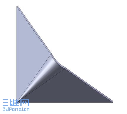

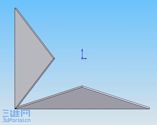

下图是俯视图,两块三角板倾斜的放着,如果用一块三角圆弧板把那两块连起来,怎么画呢?
发表于 2006-12-13 12:20:27 | 显示全部楼层 来自: 中国江苏扬州
你这样摆/ Y$ r" M  b) t2 P! j; e
大家不知道什么状态啊
3 S6 j! u" L# Z, C% J两个三角板的大面是不是垂直的啊?

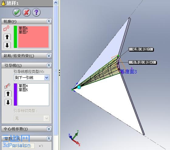

: V! g* j9 Y$ f+ ]+ Z用放样功能解决。把侧面的两个平面作为放样面,再在开口处分别做两个相切圆弧线作为引导线,即可实现目标。+ i% p4 [( v. s2 \5 y5 i

也可以使用曲面放样的方法绘制!

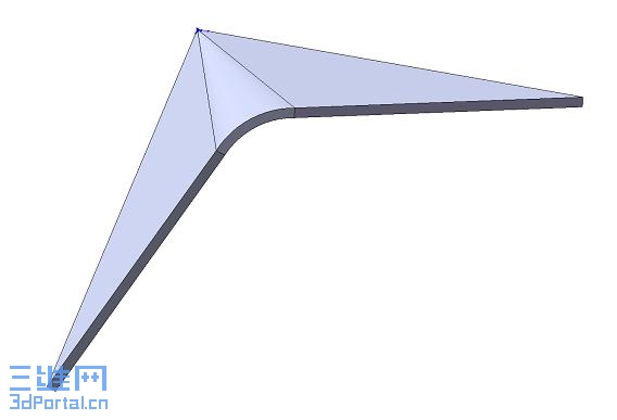

发表于 2006-12-14 16:57:18 | 显示全部楼层 来自: 中国江苏苏州
谢谢
我也学了一招,虽然画的丑了点
