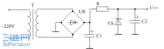

1.请问稳压二极管在电路中的作用,请用简单的电路讲解。谢谢!( s0 }( Q& Y3 z# p/ {1 d
2.是不是只要输入电压在稳压二极管的额定值内,则能将输出的电压值保持在7.5v(在管子上标有7.5v).比如,输入电压24v,稳压管加在输入端的两端,则输出电压为7.5v。

只有稳压管的反向击穿电流在一定范围内,稳压管才会起作用。
" Z3 R, m& O  L- L关于你的例子,必须和稳压管至少串联一个电阻才可以,稳压管的作用是给和它并联的负载提供稳定的电压,串联的电阻起分压的作用。在你的例子中,分压值应该是24-7.5伏。

二楼的说法不错,直接用稳压二极管并在电路中是不能进行稳压的.

参考电路
我画个参考电路,您看行吗?
参考电路
参考电路
