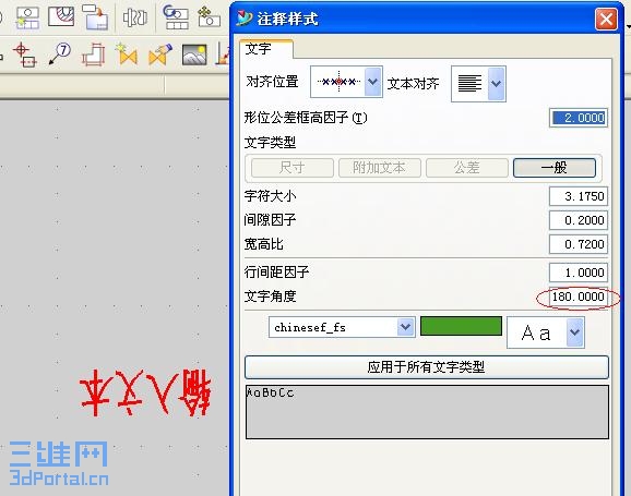

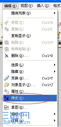

在要标注的文字上右击 - 型式,选择文字页,该页上有一栏字母角度,输入自己想要的字母角度
发表于 2006-12-14 12:29:39 | 显示全部楼层 来自: 中国浙江温州
很简单的,看下图就明白:
