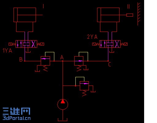

附图所示的液压系统,两液压缸有效面积A1=A2=100x10-4m2,缸I的负载F=35000N,缸II运动时负载为0,不计摩擦阻力、惯性力和管路损失。溢流阀、顺序阀和减压阀的调整压力分别为40MPa,3MPa和2MPa,求以下3种情况下A、B、C点的压力, g# p& b( a# Y: N
1.液压泵启动后,两换向阀处于中位
+ s: j. P7 P  I# E% |3 `2.1YA通电,液压缸I活塞移动时及活塞运动到终点时) j: ^: Q' s* O6 k8 f
3.1YA断电,2YA通电,液压缸II活塞运动时及活塞杆碰到固定挡铁时( \9 _4 W' S; p  m! V. v. p2 n2 O" k2 y
# _+ @3 k0 N) i4 Q: t" U请大家给出答案,并告知原因,学习中

1、A=B=40
9 q5 d& D1 I$ r& f     C=22 J9 ]( k; I! ]8 f" S4 k: v. U
2、缸运动时:A=B=F/A1" {( h" Y$ T3 h# W& ?( z+ J
                    C=2( L. G9 X' x& N3 K" k: C
     终点:同1
- @4 `: M+ f' t3 [3、运动时:A=B=C=0(跟泵的流量有关系)4 u# o5 e+ z4 S3 P" a3 i
       终点:同1

这样不好哦,泵启动时用溢流阀节流吗?为什么用两个减压阀呢?

看者不象实际应用的,好象是个题目
