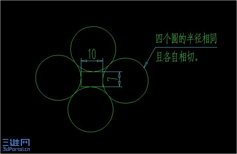

说明一下,此问题是我在中国cad论坛上看到的,现转贴一下。(图形是我用SW画的,cad我还没画出来。)

发表于 2006-12-14 11:16:32 | 显示全部楼层 来自: 中国江苏苏州
关注,半径不是整数。只会用参数作图画出来。
发表于 2006-12-14 13:37:02 | 显示全部楼层 来自: 中国浙江衢州
这个很简单的,在以10和7的矩形的中心作两条中心线,然后以三点画圆,其中二点与直线相切,一点在矩形的顶部,画好后矩阵即可。

 楼主| 发表于 2006-12-14 16:27:42 | 显示全部楼层 来自: 中国辽宁丹东
请2楼仔细看题!

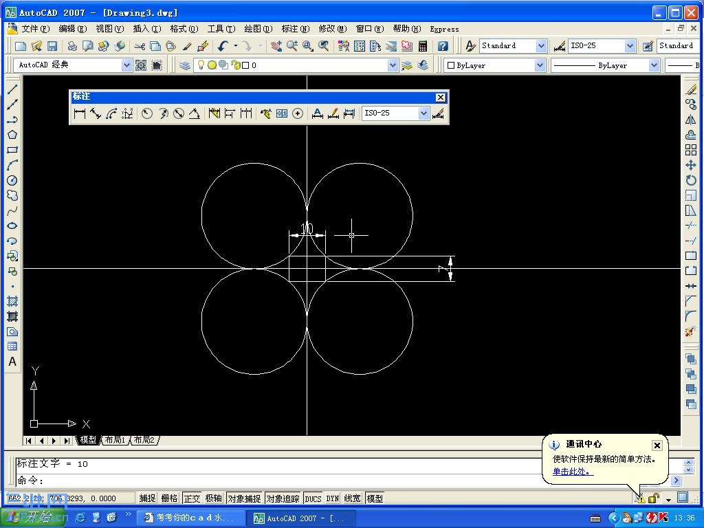

发表于 2006-12-14 16:56:33 | 显示全部楼层 来自: 中国湖北仙桃
1.先画一个矩形10,7....
- U: ]5 E  N. P! r: |2.做两条中心辅助线(长一点没关系).
" M& {3 c2 v, l6 X: A; L3.利用C-->3p.顶点第一个位置(矩形四顶点)第二位置辅助线 ,第三位置辅助线
( W7 |" c) K1 M& K0 @0 O6 ^4.环型阵列.结束- a' R+ c& u: K9 w6 e, K5 @! g8 I
绘制完成

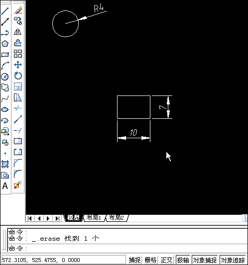

发表于 2006-12-14 19:52:22 | 显示全部楼层 来自: 中国江苏连云港
woaishuijia朋友做得很好!请斑竹加分!0 ~+ f! Z- G1 [6 I! c9 `9 L8 \
; G2 a1 |1 `; I% D
看下我的——直接缩放!

发表于 2006-12-14 20:19:04 | 显示全部楼层 来自: 中国浙江杭州
我来回答这个问题
* \  O( {3 U7 i7 p) J1、先画矩形
  x( W+ T: v4 @+ G+ ]2、做矩形的十字中心线
; y9 G: R. C  R3 V7 b( Y3 e6 {2、3p画圆,第一点选矩形的一个角点,选第二点的时输入_tan,选其中一条中线,选第三点的时候输入_tan,选另外一条中线& M* f1 G" K0 U
   OK 画好第一个圆了,另外的四个怎么画就不赘述了

发表于 2006-12-15 08:37:09 | 显示全部楼层 来自: 中国江苏泰州
是的,有人没看清题目,★新手★的方法较好.
发表于 2006-12-15 09:01:38 | 显示全部楼层 来自: 中国吉林吉林市
已经按着楼上的两位高人的方法做过了。
; @; F' J9 D4 q * V# D9 `+ C' `1 R# [1 m
建议woaishuijia,录制动画时,命令行留三行,我看得好费劲,呵呵。★新手★的方法好懂些,充分体现CAD做图与手工做图的区别。woaishuijia功力雄厚,第一种方法属于CAD做图法,第二种方法是手工做图法。建议主给两位加分。
. i- P+ B$ L( q$ S: A 9 r, L- w- m' E$ n, H8 u; v
我一直以为这种图形,是用有参数驱动功能的软件来绘制,然后拿来难为用AutoCAD的人,AutoCAD本身没有参数驱动功能,要二次开发才成。不过用CAD的人,功力雄厚的大有人在,硬生生地做出来了,呵呵。

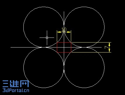

发表于 2006-12-15 15:06:43 | 显示全部楼层 来自: 中国四川达州
老大我看那个新画出来的啊那个好像和原图有点不同的啊,原图的切点好像不是在每一个中点的啊.按新手的方法画出来的好像是是圆的每个切点都在在方形的中点上的啊原图好像不是的啊怎么回事的啊,望解答.我笨,提出问题不好.不要见笑的啊

原帖由 1234562750 于 2006-12-15 17:16 发表
' n3 ]1 }& ]% C5 i3 Z+ b5 m老大请解释一下,手工做图和CAD做图什么区别的啊
' r( @, I) o2 W( z5 n. Q; e! d2 k% g# F+ Q. p5 v$ ~
呵呵,我不是老大,简单说一下个人的理解:0 I: n9 H) N# e% t, f6 e- J
. V6 ~/ _: w, y, l5 U
手工作图,说白点,你拿着三角板和圆规等传统绘图工具就能完成的作图。woaishuijia的第二种方法就可以试试。
8 l9 ]7 `7 ^5 Z) T9 U1 U4 t! u# l
而传统工具不能完成的辅助图设计,就划到CAD做图了(CAD这三个字母就是计算机辅助设计(绘图),字母D有两种解释,Design 和Draw)。最典型的就是woaishuijia的第一种方法和★新手★的方法都用了非确定数值的参照缩放,这是手工做图不能实现的。比如,CAD很容易把一个尺寸为7.88932的图形准确地缩放为7,手工做图就没法实现了。
2 k3 V4 y, x' Q/ Y
/ k; F- N" t8 o1 H' M% Z这只是一个例子,还有很多靠个人体会了,很多人CAD用的不好的主要原因,就是用手工做图的思路来进行电脑绘图。
/ J( `% S) {/ M+ c2 f- }4 [; u7 C5 b* R1 d  D2 |# u& C
[ 本帖最后由 moonguy 于 2006-12-16 08:36 编辑 ]

今天又回到这个贴子处,上回没空仔细研究,今天刚好元旦放假在家,就细看了一下,woaishuijia用两种方法分别将图画了出来,前一种方法较易明白,★新手★的方法与woaishuijia的第一种方法主要原理一样,都是用了SCALE的关键方法。' T5 }& @6 {5 e9 a2 V# c# x
      对于woaishuijia的第二种方法看了老半天没看明白是怎么搞出来的,搞得我头都晕了,只好请教一下,如不搞明白,看来晚上也睡不好觉的。能讲明白些好吗?6 j1 E$ e/ N2 {- K  s# u: z
      没明白的地方是怎么确定1.75、2.5、4.25这三个关健参数的,我也按这几个参数画了,果然能作出这个图来,但不知道是为什么。请教了。我脑子好笨。
★新手★ + 5 技术讨论
发表于 2007-1-2 21:49:46 | 显示全部楼层 来自: 中国辽宁抚顺
回#19楼:
8 ^9 \2 v7 g- Q6 _; B/ |7/4=1.75;10/4=2.5;(7+10)/4=4.25
" K: x) p: u: s8 ^/ X" w$ t2 D我的这个贴子[http://www.3dportal.cn/discuz/vi ... &extra=page%3D1]就是介绍这种方法的

发表于 2007-1-3 14:22:04 | 显示全部楼层 来自: 中国广东广州
原帖由 woaishuijia 于 2007-1-2 21:49 发表
% C. Y) F' B' G7 C  l, E+ y% q回#19楼:
$ j! d9 u/ G% T) }7/4=1.75;10/4=2.5;(7+10)/4=4.25
5 Z% M0 s% P0 c( G$ R2 \5 w+ |) x我的这个贴子http://www.3dportal.cn/discuz/vi ... &extra=page%3D1]就是介绍这种方法的
% U- {3 x1 F. i
谢谢,终于搞明白了,原来楼主早就有这方面的心得了。学了不少东西。晚上睡个好觉!

回复 #8 ★新手★ 的帖子
你是如何想到利用两直线平行关于,使得两圆也平行,从而得解,如何想到得?未明白……
发表于 2007-1-3 22:54:34 | 显示全部楼层 来自: 中国广东广州
原帖由 12yue 于 2007-1-3 19:57 发表
3 X1 O5 a6 J0 R, P你是如何想到利用两直线平行关于,使得两圆也平行,从而得解,如何想到得?未明白……
0 s) a( B, s/ |' T3 J
★新手★的方法是先画两个相切的园,这两个平行直线只是确保两个园摆的位置方向与7:10的比例位置而已。关键是用了CAD中的SCALE“比例缩放”命令中的参照线长缩放,才把另一个园放到7:10边长的矩形边上。woaishuijia的第一种方法也是这个原理。: {- {, u6 i  f4 o* I' D
